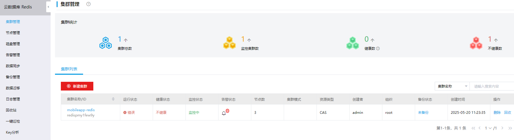

问题:通过云平台部署Redis主从模式集群,独立数据库管理网络,配置完成下发后,redis实例和哨兵实例虚拟机均可以正常创建,但等待一段时间后,redis集群运行状态错误。远程登录redis虚拟机ping管理网3实例节点均通,也能和云平台ping通。集群配置错误的日志从哪看,请大神分析错误原因,怎么解决?谢谢

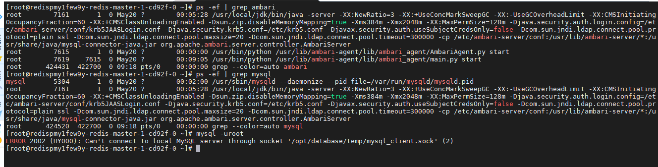

看看节点上的ambari服务和mysql正常不
查询的情况请看下面的图片

PG2020 一段
进程里面有ambari和mysql,但mysql登录出错
看看/etc/my.cnf的配置。和正常的对比下,这个下发的集群配置都一样
zhiliao_HQPDm8 发表时间:2025-05-22 更多>>
