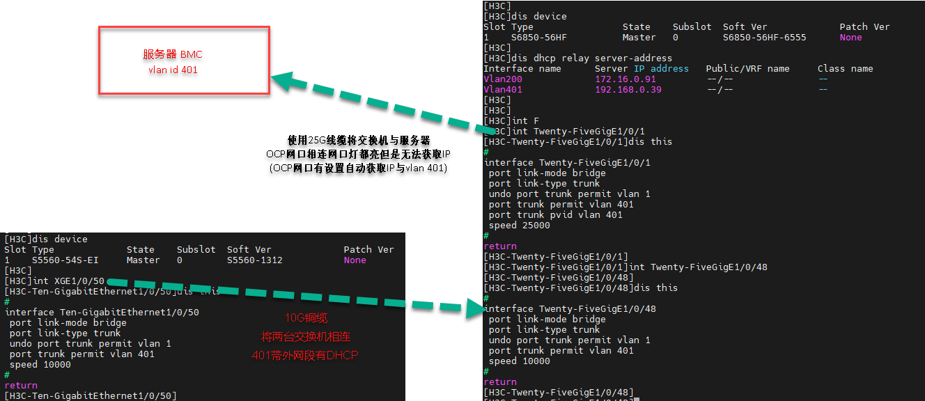

由于服务器是OCP网卡是25G,且有401 的vlan,要连接带外网络,但是带外网络没有25G网口
带外交换机是S5560-54S-EI 大部分都是电口其中一根网线是带有dhcp的这个交换机只有一个vlan 401
(如果电口设置port access vlan 401 插上笔记本网口会自动获取IP)
于是将S5560-54S-EI 第50号网口配置如下
[H3C-Ten-GigabitEthernet1/0/50]dis this
interface Ten-GigabitEthernet1/0/50
 port link-mode bridge
 port link-type trunk
 undo port trunk permit vlan 1
 port trunk permit vlan 401
 speed 10000
return
再将S6850-56HF,其中48网口改成10G将网口配置成
[H3C-Twenty-FiveGigE1/0/48]dis this
interface Twenty-FiveGigE1/0/48
 speed 10000
然后用一条10G线缆将S5560-54S-EI 50号端口与S6850-56HF 48号网口相连,网口灯都亮
将S6850-56HF的第一个网口配置成
[H3C-Twenty-FiveGigE1/0/1]dis this
interface Twenty-FiveGigE1/0/1
 port trunk pvid vlan 401
 speed 25000

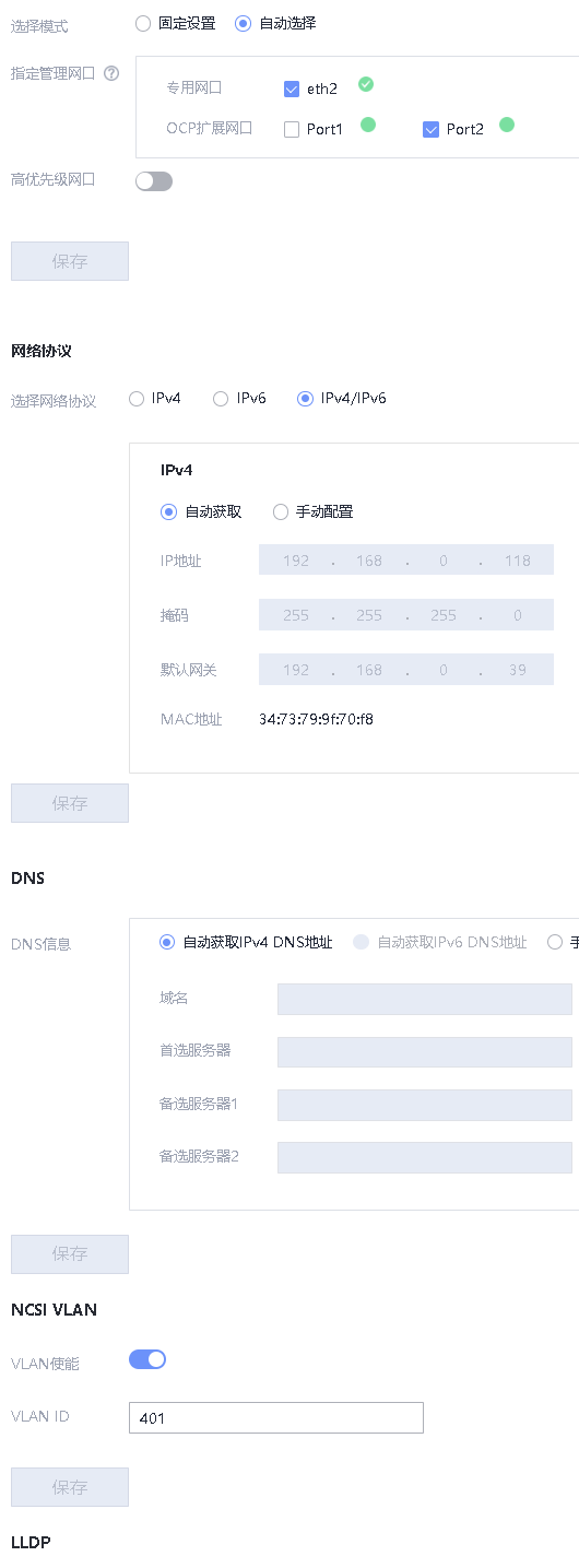

然后与服务器OCP网卡相连,服务器端有设置这个网口自动获取IP和vlan 401
但是始终无法自动获取IP请教一下为什么?这种情况属于什么现象一般怎么处理,谢谢

抓包看一下获取到了dhcp报文吗
粉丝:45人 关注:3人
与服务器互联交换机的25G接口、打了pvid 401  、进入服务器接口、401tag去掉了、服务器应该使用vlan1 接口而不是vlan401 ,才会获取ip;
如果服务器接口是三层接口或者access 类型、无所谓、如果服务器接口ip使用的vlan-interface 获取ip,你的服务器接口和交换机互联接口应该按照互联接口配置trunk、两端接口的pvid要相同;才可以使用vlan-interface 获取ip;
zhiliao_Tih2m2 知了小白
一天时间都耗在这上面了没一个对的,
无解
第二天查看这两台交换机 移除A到B的多余的线缆后,恢复正常,也就是说被STP禁了,感谢各位老师
