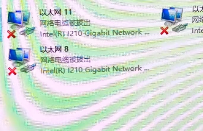

遇到一个奇怪的问题,H3C S5135S-48FP4X-EI 接产线机台设备的inter i210 gigabit network connection网卡,始终物理down,端口起不来,偶尔起来了又down了,端口换过还是不行,接其他设备都是正常的,只有产线机台的inter网卡有问题,我两端手动改为全双工1G还是不行,有什么办法可以排查物理协商问题吗,我想知道为什么端口始终起不来,有大佬遇到过这个问题吗

我试过100M,100M完全起不来,自动协商1000M的时候网卡会UP一段时间,然后又会down,网线我们也是用的新的成品线
