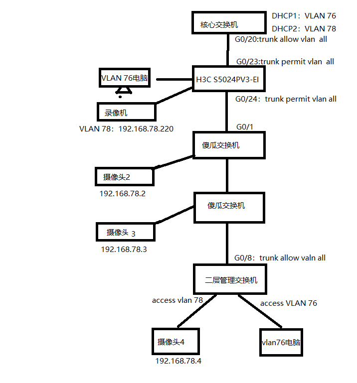

核心交换机(trunk)——(trunk)H3C S5024PV3-EI(trunk)——傻瓜交换机——傻瓜交换机——(trunk)管理型交换机——(VLAN 76、vlan78)。只配了VLAN和端口模式,其他配置未作的情况下,两个VLAN 的业务是不能正常访问:监控画面无法访问、办公不能上网。
如果把H3C S5024PV3-EI从拓扑图中去掉,两个VLAN 的业务是可以正常访问:监控正常、办公正常
所以提出问题:
(问题1)H3C S5024PV3-EI不能透传两个VLAN 吗?无论是0配置,或简单配置,都透传不了

是傻瓜交换机不支持 vlan的问题,应该是就算是取消了H3C S5024PV3-EI,这个网络也是不能成立的。

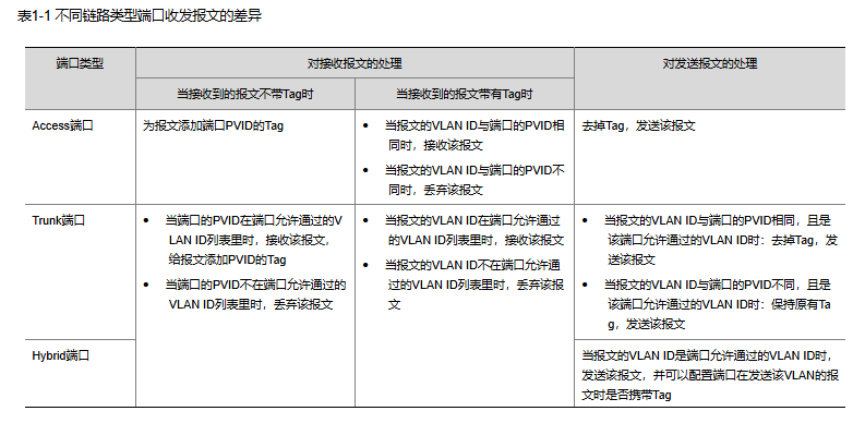

由上图可知,连接傻瓜交换机的端口,必须是access,不然数据从交换机到傻瓜交换机时,会带有tag,傻瓜交换机是不能识别的。

你5024只是上下两个口配置trunk了,但是5024这台,本身创建这些需要被透传的vlan没有?
回复大森林:
5024的24口下面接了几个傻瓜机,是不能带vlan标签的,所以24口应当native vlan 78,否则摄像头上线不了。 最下面的二层管理交换机8口也要native vlan 78,
悲剧塔 发表时间:2025-05-23 更多>>
VLAN 76、78创建了,因为有几个端口我是需要划分为access模式,如果不创建是会报错的。G0/24是默认trunk native vlan1 的吧,这个不用改或配置吧
大森林 发表时间:2025-05-23
悲剧塔 发表时间:2025-05-23
你这个组网挺奇怪的 但是确实是常见的,按标准来说,其他厂商也是不能通的。所说的其他厂商交换机是什么牌子,做的配置又是什么。
傻瓜交换机的位置应该是在组网边缘,不是在中间,除非你这个是HUB集线器。
粉丝:2人 关注:1人
1、不规范组网,建议修改组网环境
2、互联接口修改为hybrid接口临时解决
