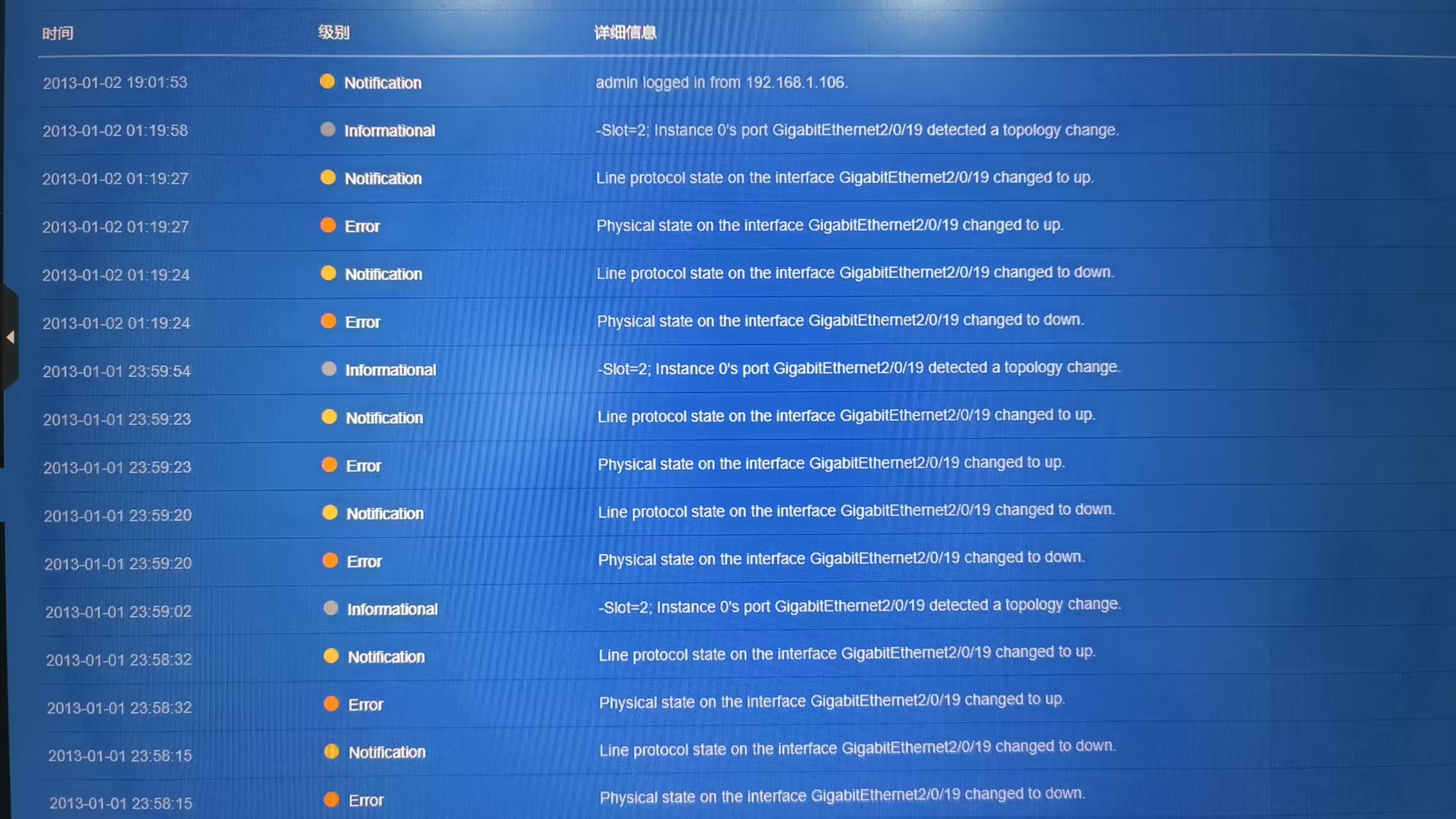

使用2台LS-5120V2-28PLI组成堆叠,第2个交换机的19端口连接了其他楼层的交换机,其他楼层交换机上连接了服务器,楼层交换机上还连接了其他设备,跑着其他的业务。
近两天开始出现此堆叠交换机上的工作站随机会访问不到楼层交换机上的服务器,通过查看堆叠交换机的日志,发现是交换机2的19端口先出现Down,几秒后再恢复到Up。接着下一分钟再次出现Down和Up。这个情况是随机出现的。
想请教一下,类似这样的问题,需要怎么排查原因,通常会是什么原因会出现这个情况。感谢!
附上交换机日志照片
看看光纤或者网线,是不是光衰太大或者网线有问题了
看看接口下有没有CRC错包
检查下链路问题
