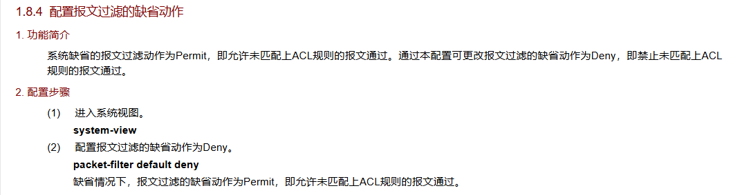

默认acl ipv6没有的情况下,是拒绝所有ipv6 地址,还是允许所以ipv6地址
Xcheng 九段
粉丝:141人 关注:3人
先确认具体产品细节吧
一般来说非安全产品默认是允许
sunny 九段
粉丝:11人 关注:0人
交换机的,可以参考
