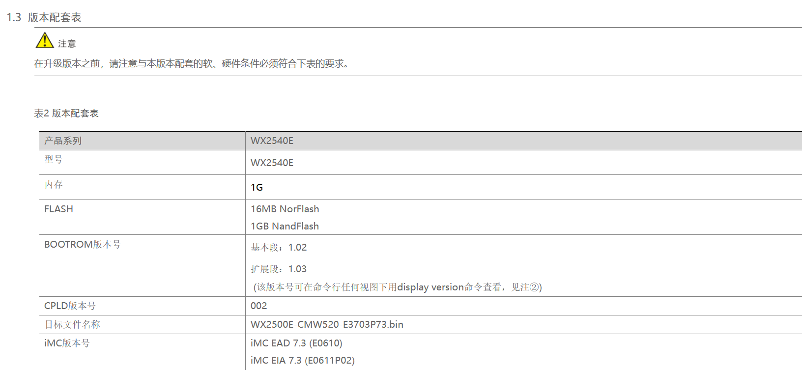

WX2540E软件版本为ESS 3703P73
WA4320-H20软件版本为Release 2205P02,产品代码为EWP-WA4320-H20-FIT
WX2540E的支持列表是找不到这款AP的,是否有办法支持该型号AP的接入呢?

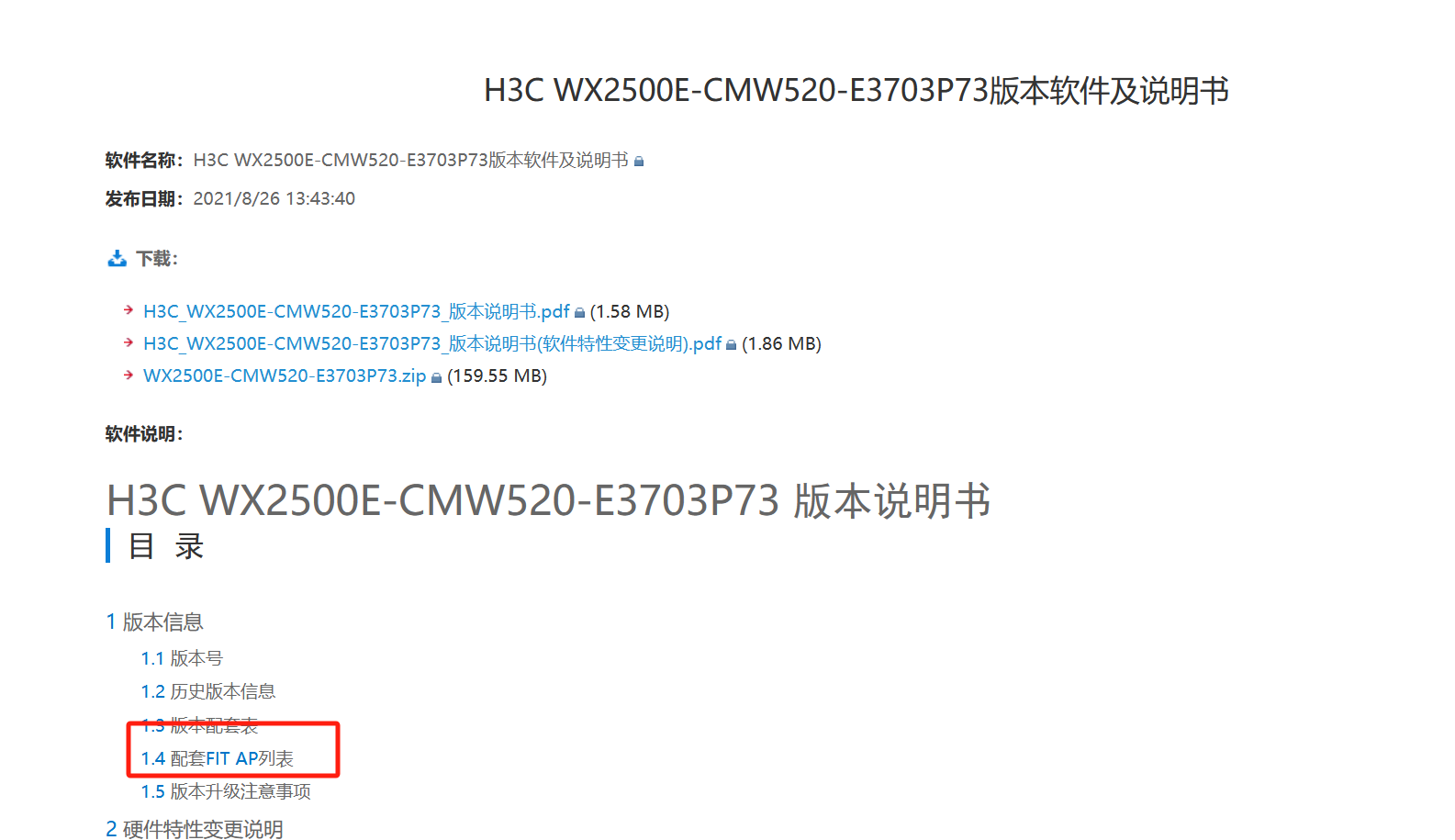

AC里面没有的话就是不支持了,可以试试把AP版本刷为胖AP,AP自己控制自己,不过好像在官网没有找到这个固件,

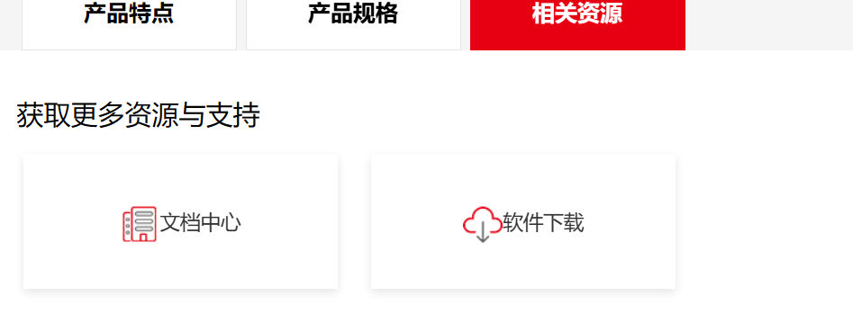

只找到彩页  H3C WA4300 运营商室内放装型802 11ac无线接入设备
按上面的相关资源也没有找到对应的型号在里面,建议升级之前把文件全部拷贝一份出来
粉丝:45人 关注:3人
官网最新版本中 WX2540E  配套fit ap 列表中不包含你指的型号、就是不支持;
