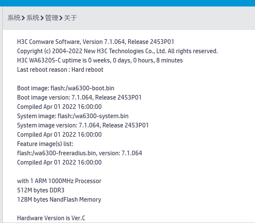

WA6320S-C无线AP已经更改到FATAP模式,是否具备桥接功能?
2025-05-25提问
  • 0收藏,2095浏览
设备信息
手边只有这一台AP设备,想使用该设备通过无线的方式连接到其他AP网络,以便扩大无线信号覆盖范围。但是在web页面没有找到相应的扫描连接其他网络的页面。现在想确认一下该设备是否具备桥接功能,如果具备是否可以提供具体的设置方法。
