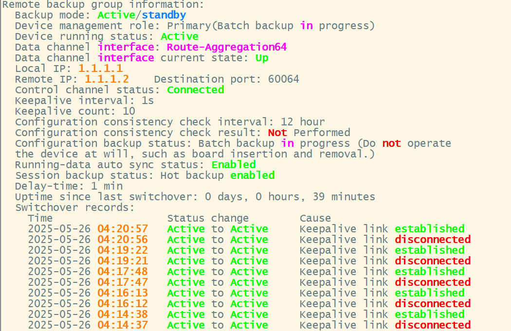

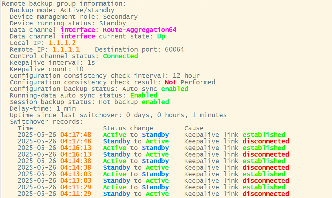

M9006x-b升级p36版本后 Keepalive link链路一直震荡
2025-05-26提问
  • 0收藏,1951浏览
目前没有其他异常情况,备墙状态显示主从一直切换,主墙缺一直是active,升级前是正常的

调整Keepalive配置
如果对端设备配置了Keepalive,需确保本端参数(如超时时间、间隔)与对端匹配,避免因报文超时导致状态震荡。
参考案例中的建议,临时关闭BFD功能(若启用),观察是否缓解问题。

使用display interface TunnelX和display bfd session查看接口状态及BFD会话。
通过debugging gre keepalive或display system internal session表检查报文处理是否异常。
