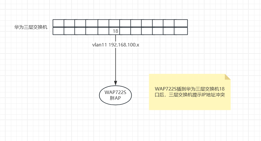

WAP722S改胖AP模式接在华为三层交换机的VLAN下面使用,
胖AP的默认管理地址是192.168.0.X,胖AP接在华为三层交换机的某一VLAN下面,VLAN开启了DHCP,业务网段是192.168.100.x,
很奇怪的现象就是一旦在vlan下面接上胖AP之后,华为三层交换机就会报IP地址冲突,
这个冲突虽然不会影响vlan业务,但是对日志的污染比较严重,导致预警平台一直推送告警。
如何调整才能避免IP地址冲突有人知道吗

建议看下和交换机冲突的mac地址是什么 是无线终端还是ap本身ap本身是0.52正常应该不会和100冲突
回复zhang同学:
关闭后问题报警消失,问题解决
zhiliao_z75S7A 发表时间:2025-05-27 更多>>
AP本身和三层交换机冲突,每个WAP 722s刷机后,插在不同的vlan上面都会出现提示。问题应该是WAP 722S里面有什么设置导致的
zhiliao_z75S7A 发表时间:2025-05-26
胖ap默认透传上行设备的dhcp功能 所以具体要确认下是和ap冲突还是无线终端
zhang同学 发表时间:2025-05-26
没有终端,就是插上AP没有用户连接都会报冲突
https://zhiliao.h3c.com/Theme/details/164236 看下这个,把ap上的这条命令关闭掉 arp-snooping enable
回复zhang同学:
感谢兄弟,我明天试试
回复zhang同学:
关闭后问题报警消失,问题解决
