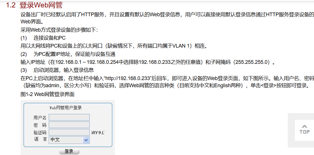

S1850-10P 如何设置成傻瓜交换机 最后一个口管理口
2025-05-27提问
  • 0收藏,1203浏览
S1850-10P 在网页如何设置成傻瓜交换机 同时 最后一个口管理口
zhl188 七段
粉丝:2人 关注:3人
缺省就是vlan1 ,vlan 1 对应地址是192.168.0.233. 10个电口都是vlan1 ,用谁管理,通过你接线来选择。但是你其他的9个口要接线,呢肯定地址会冲突,你可以通过vlan 来区分。比如管理用vlan 2 ,业务(1-9口)用vlan 1.上联也需要做修改。这样就可以了
粉丝:14人 关注:0人
全端口vlan1就属于傻瓜交换机了。
