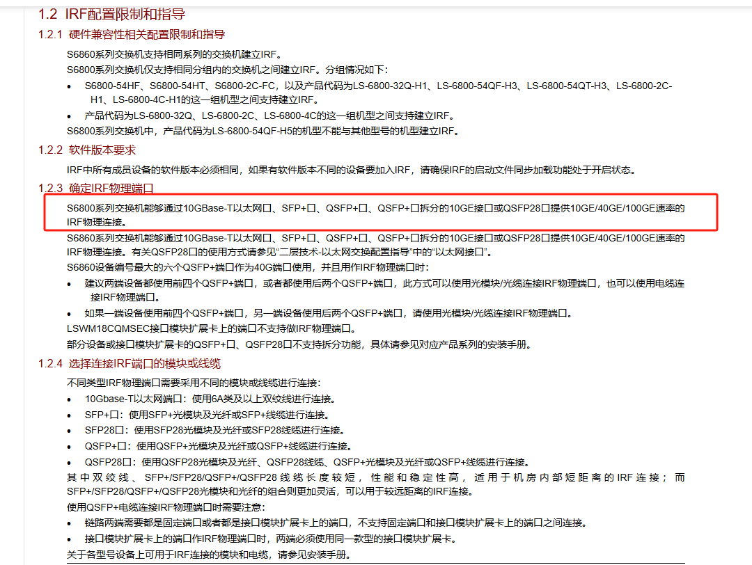

两台交换机使用了四根10G的口做堆叠,配置完之后没有反应,看情况堆叠也没有做成功,10G口是否可以做堆叠呢?如果可以,我怎么排查一下是那部分出现的问题
两台相同型号独立交换机

支持,你不如把配置直接发出来看一下,会更快
粉丝:2人 关注:1人
你没有激活irf端口配置吧
先把irf成员端口手动shutdown
再配置irf-port加入irf成员端口
再undo shutdown掉irf成员端口
然后保存配置
最后激活irf配置
irf-port-configuration active
