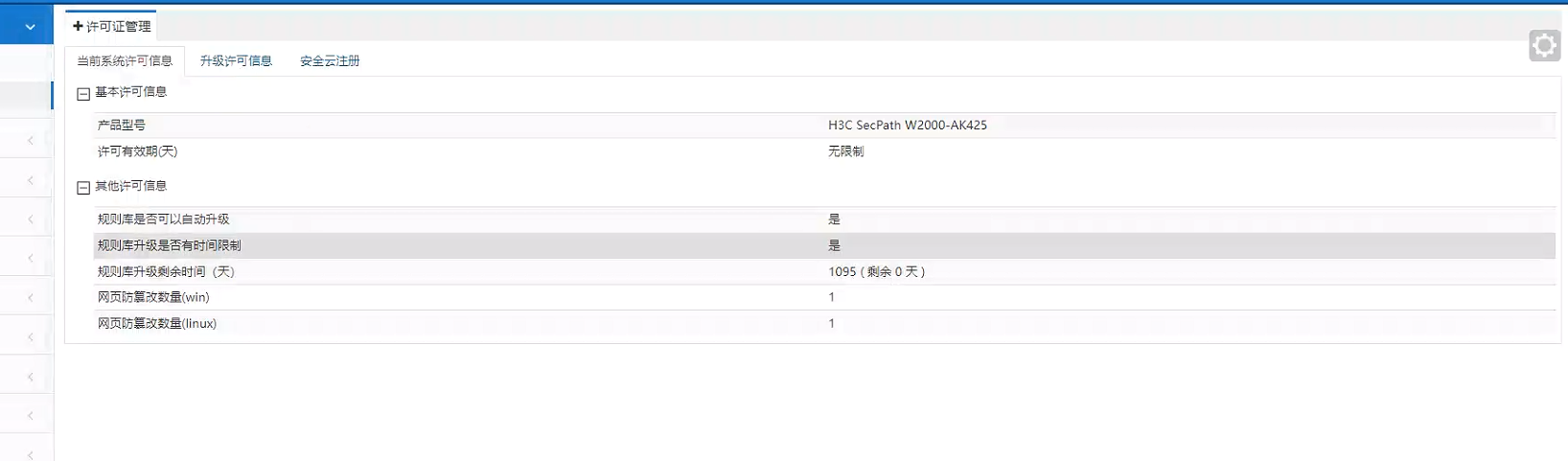

w2000 license 激活 设备信息在哪个位置收集

2.3.3  获取设备信息(需在设备上操作)
设备信息用于在H3C License管理平台申请激活码/激活文件。您可通过Web页面获取设备信息。
在硬件WAF设备主页的系统信息页面显示信息中,可以获取“机器码”和“硬件序列码”进行申请激活文件。
H3C License管理平台的“H3C设备S/N”,是指设备Web页面上的“硬件序列码”,E6203及以后的版本为“主页面->系统信息”菜单页面中的硬件序列码,E6204与R6702及以后的版本为“系统管理->授权管理”菜单页面中的硬件序列号,可根据实际版本情况查看对应的S/N。
图2-3 硬件WAF设备信息获取示意图
在安管一体机中虚拟WAF设备主页的系统信息页面显示信息中,可以获取“机器码”进行申请激活文件。如下图所示。
图2-4 安管一体机中虚拟WAF设备信息获取示意图
