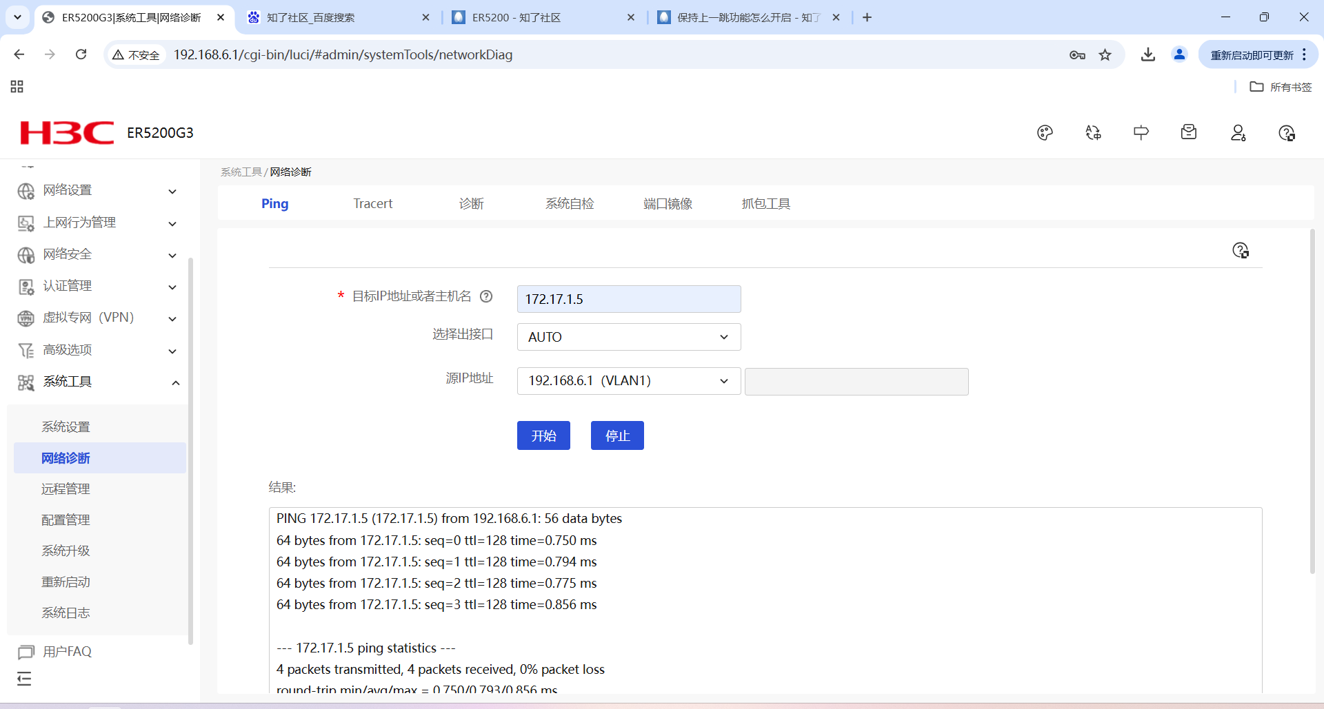

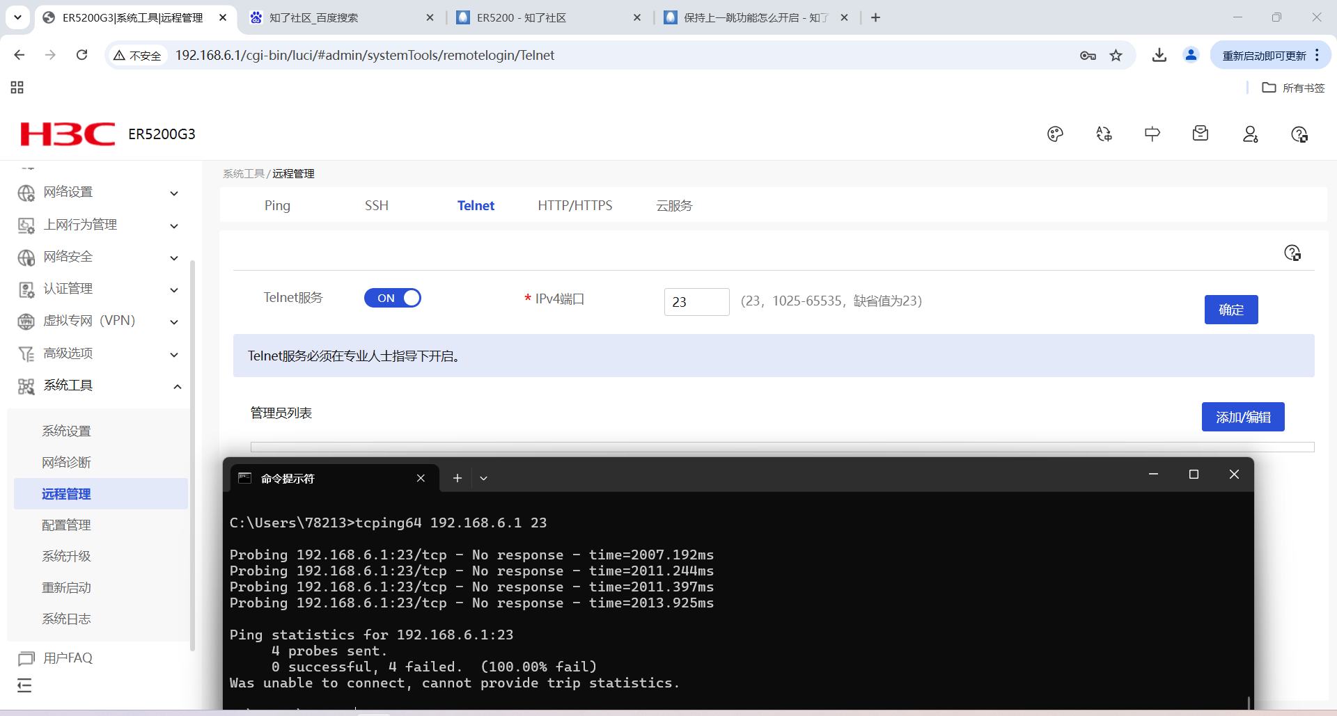

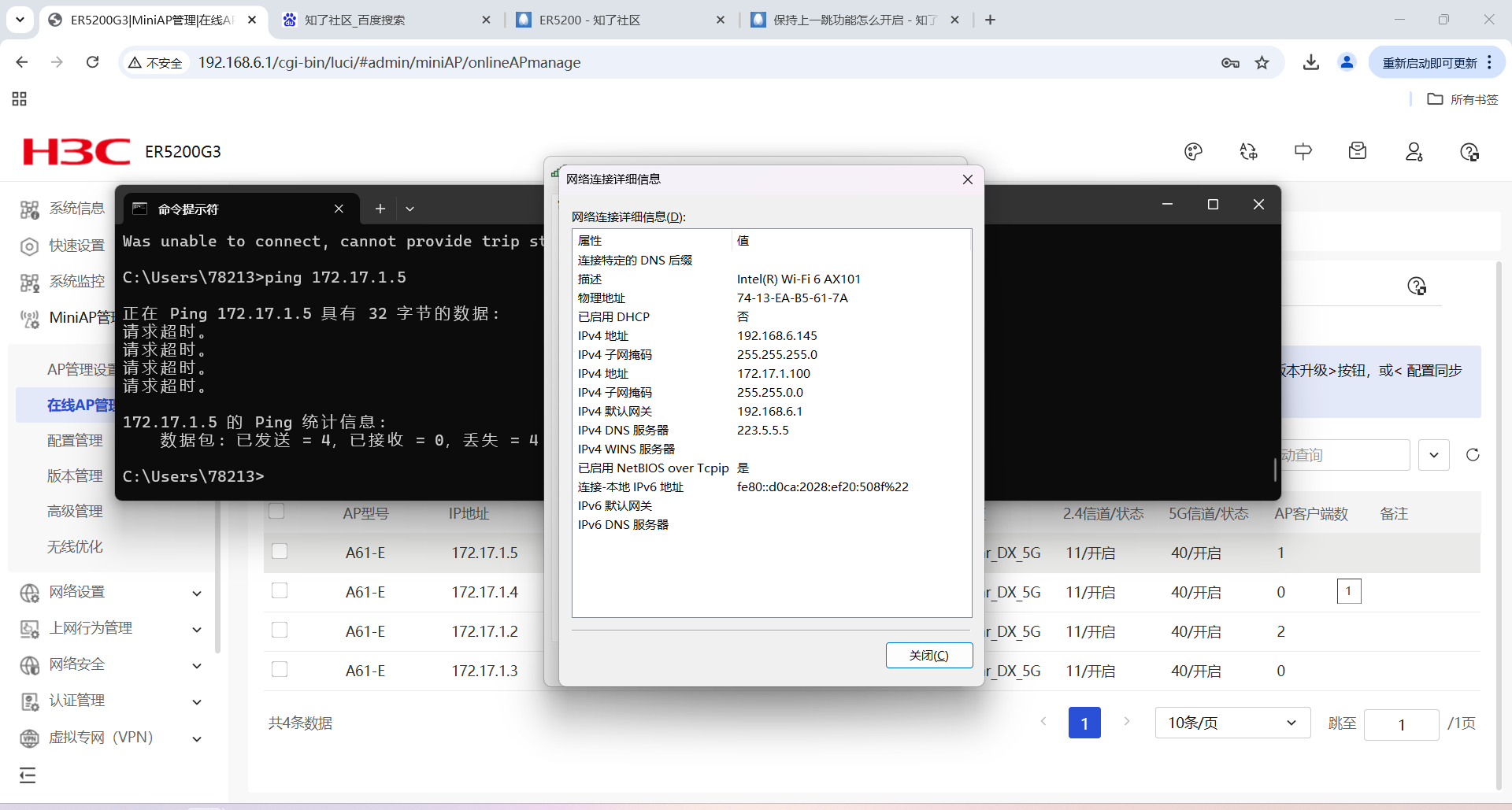

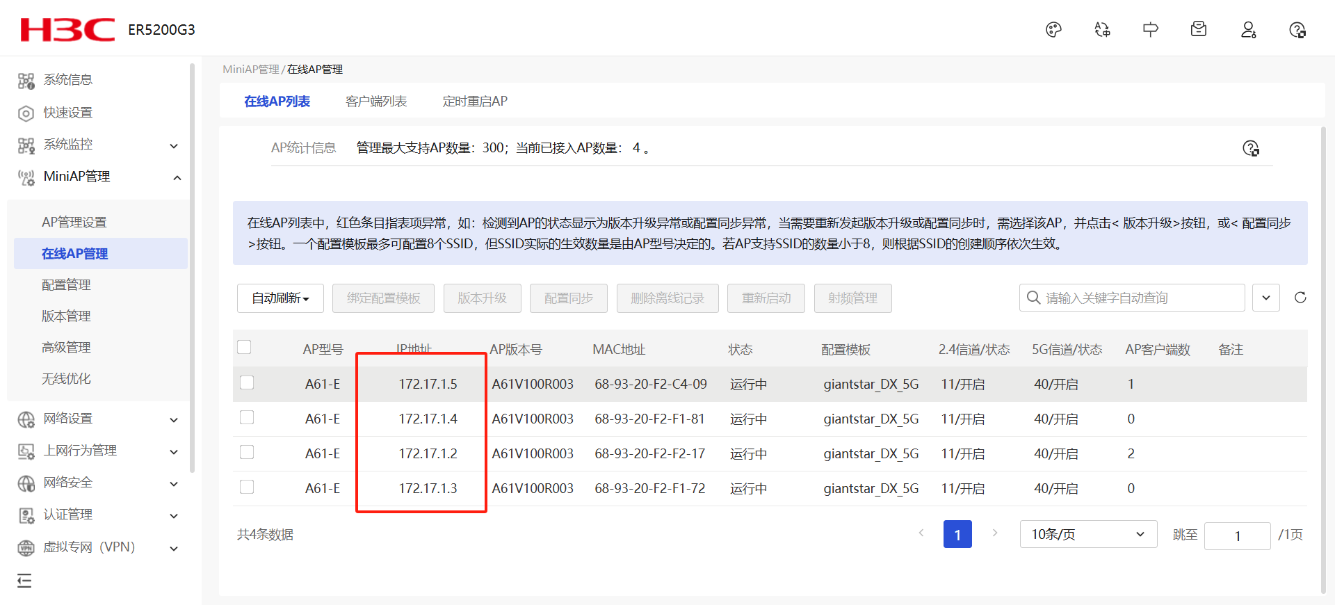

如图所示,打开了telnet,但是端口不通。AC的vlan1能ping通AP的管理页面172.17.1.X,但是电脑ping不通,这怎么解决
电脑自动获取IP地址就可以了
试过了,不行的
