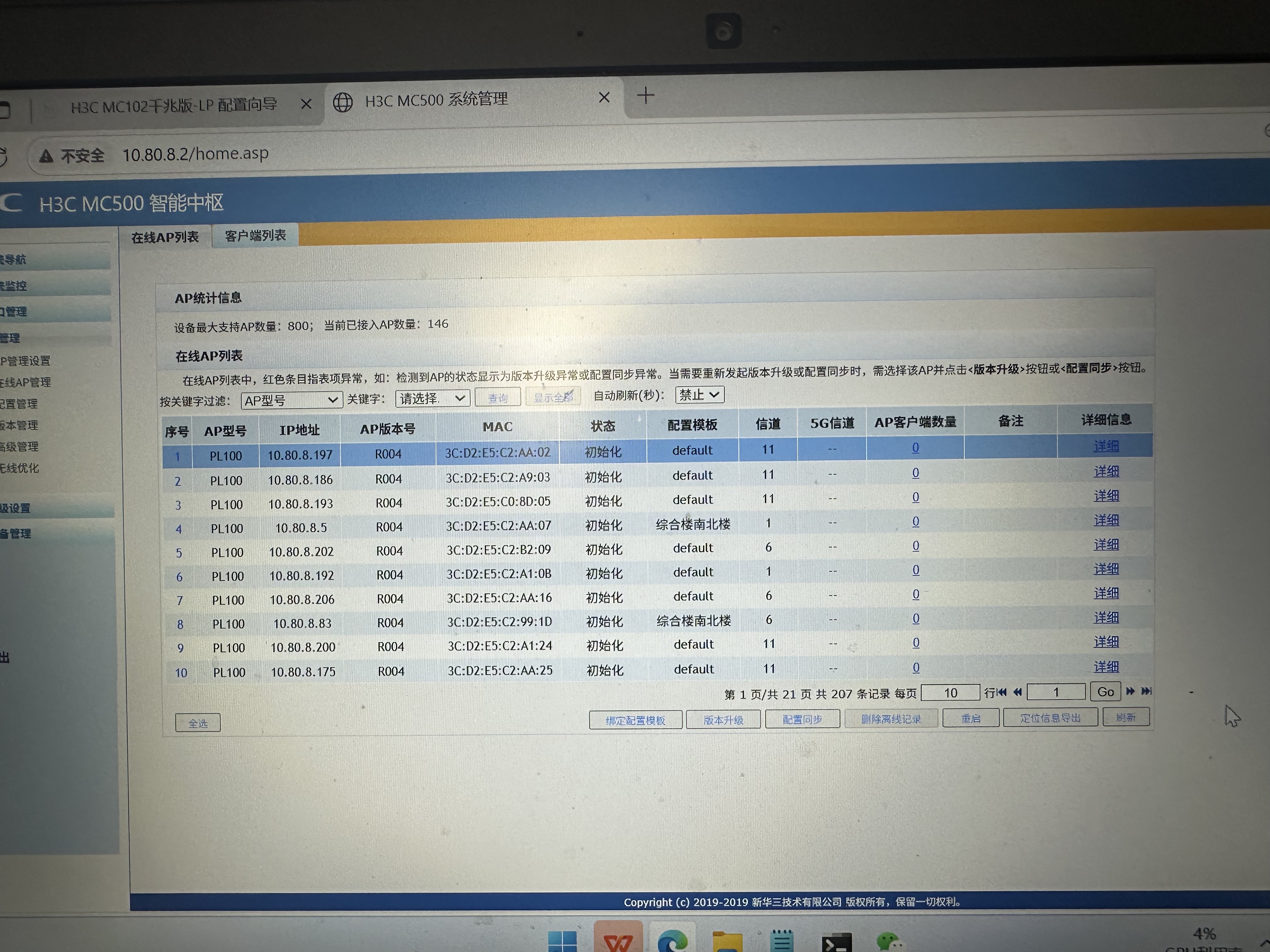

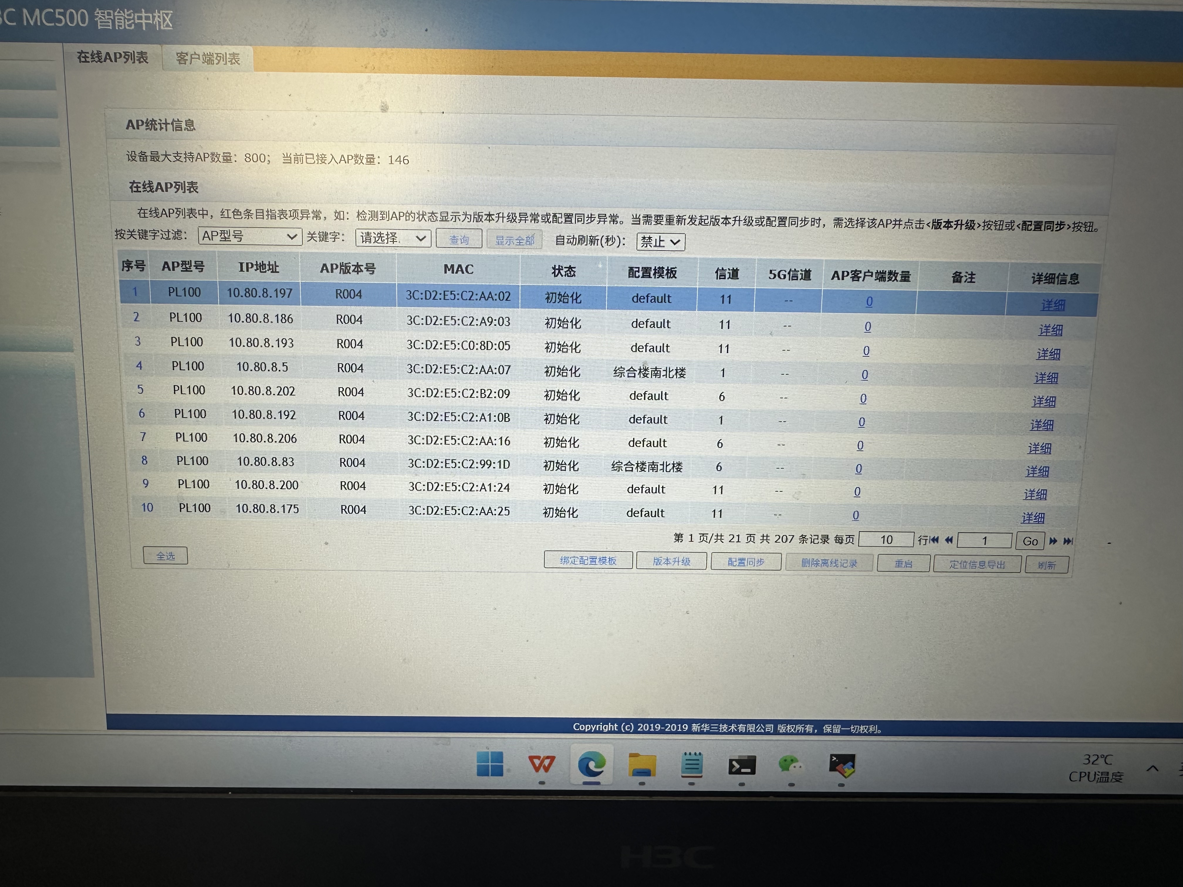

hi,我的无线组网是,1台MC500,和146个PL100;
现在我的AP全部已经上线了,但是有一些PL100的状态显示的是"初始化"。
有些显示的是"初始化",有些AP显示的状态则是"正常"。
状态"初始化"的AP使用起来貌似是正常的,但是我无法把它们应用到配置模板。点击修改后还是在default组里面。
我已经重启过这些初始化状态的AP了,MC500也已经重启过,但依旧无法解决这个问题。
粉丝:1人 关注:1人
1、电脑手动配置一个AP管理网段的IP地址,接入AP管理VLAN对应的接口
2、WEB直接访问AP获取的管理IP地址
3、登录到单个AP的WEB页面,检查以下AP的状态
3.1、在AP的页面,强制重启一下AP,在MC管理器上面看看AP状态是否正常
4、看一下MC管理器的系统日志,排除MC的LAN口IP地址是否存在冲突
5、如果还是不对,可以将MC管理器重置一下,重新配置
好的,谢谢。我这边选择重置下MC500,重新配置下试试看
