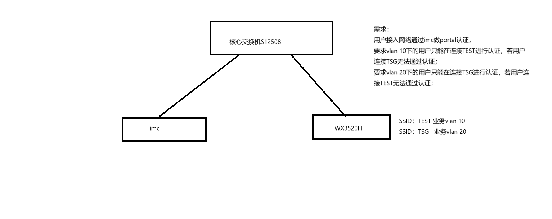

需求:终端接入用户基于不同的vlan的认证;
如组网拓扑,IMC里配置了2个接入策略和接入服务,其中一个勾选绑定vlan ,用于SSID的TSG下的用户接入认证;另一个接入策略不绑定vlan,用于SSID的TEST下的用户接入认证,在IMC接入用户账号配置那里(本该属于TSG下的认证用户),将接入用户的vlan id信息去除后,无线用户连接TEST或TSG,都可正常认证;将该账号绑定vlan id 20后(内层vlan id),连接TEST进行认证,提示:设备vlan 绑定检查失败;但是连接TSG进行认证,同样提示:设备vlan 绑定检查失败;
各位大佬,帮忙看看,这个配置具体是哪里出问题,感谢!

一、核心问题定位
你遇到的 “设备 VLAN 绑定检查失败”,本质是 IMC 侧绑定的 VLAN ID 和 设备(AC / 核心)实际上报给 IMC 的 VLAN ID 不匹配,导致认证时校验不通过。
结合你的组网和现象,关键问题有 3 点:
  1. VLAN 上报方向搞反:TSG 业务 VLAN 是 20,你在 IMC 账号里绑定了 VLAN 20,但 AC / 核心上报给 IMC 的可能是外层管理 VLAN或错误的 VLAN ID,而非用户实际业务 VLAN 20。
  2. SSID 与 VLAN 的映射未在 IMC 侧做关联:仅靠账号绑定 VLAN,无法区分 “TEST(VLAN10)/TSG(VLAN20)” 两个 SSID 的认证场景,导致跨 SSID 认证时 VLAN 校验失败。
  3. Portal 认证的 VLAN 上报机制:无线 Portal 认证时,AC 会将用户所属业务 VLAN(即 SSID 绑定的 VLAN)上报给 IMC,若上报值和 IMC 账号绑定值不一致,就会报错 “设备 VLAN 绑定检查失败”。

3. 修复账号 VLAN 绑定的匹配问题
你当前现象:
  • 账号绑定 VLAN 20 后,连 TSG(业务 VLAN20)也报 “VLAN 绑定检查失败” → 说明 AC 上报给 IMC 的 VLAN 不是 20
  • 账号解绑 VLAN 后,连 TEST/TSG 都能认证 → 说明无 VLAN 校验时,认证流程正常
修复动作:
  1. 先在 AC 上配置 portal server imc user-vlan inner,强制上报业务 VLAN
  2. 在 IMC 上查看接入日志:系统 → 接入业务 → 接入日志,看日志里 “用户 VLAN” 字段实际值
    • 若日志里 VLAN=1 → 说明 AC 仍在上报管理 VLAN,需检查 user-vlan inner 配置
    • 若日志里 VLAN=20 → 再绑定账号 VLAN 20,TSG 认证就会通过
  3. 若要实现 “TEST 账号只能连 TEST”,需:
    • 给 TEST 账号绑定 VLAN 10
    • 给 TSG 账号绑定 VLAN 20
    • 两个接入策略分别绑定 VLAN 10/20
