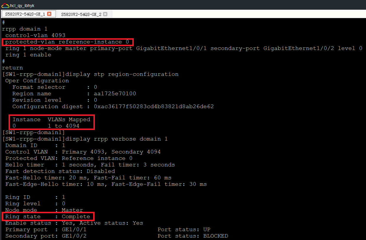

RRPP中是否可以不设置vlan映射
即不配置instance 1 vlan 1 to 30,那么是不是就按缺省的来,缺省是保护所有vlan吗
粉丝:32人 关注:11人
可以不配置instance 1,直接调用缺省的instance 0。

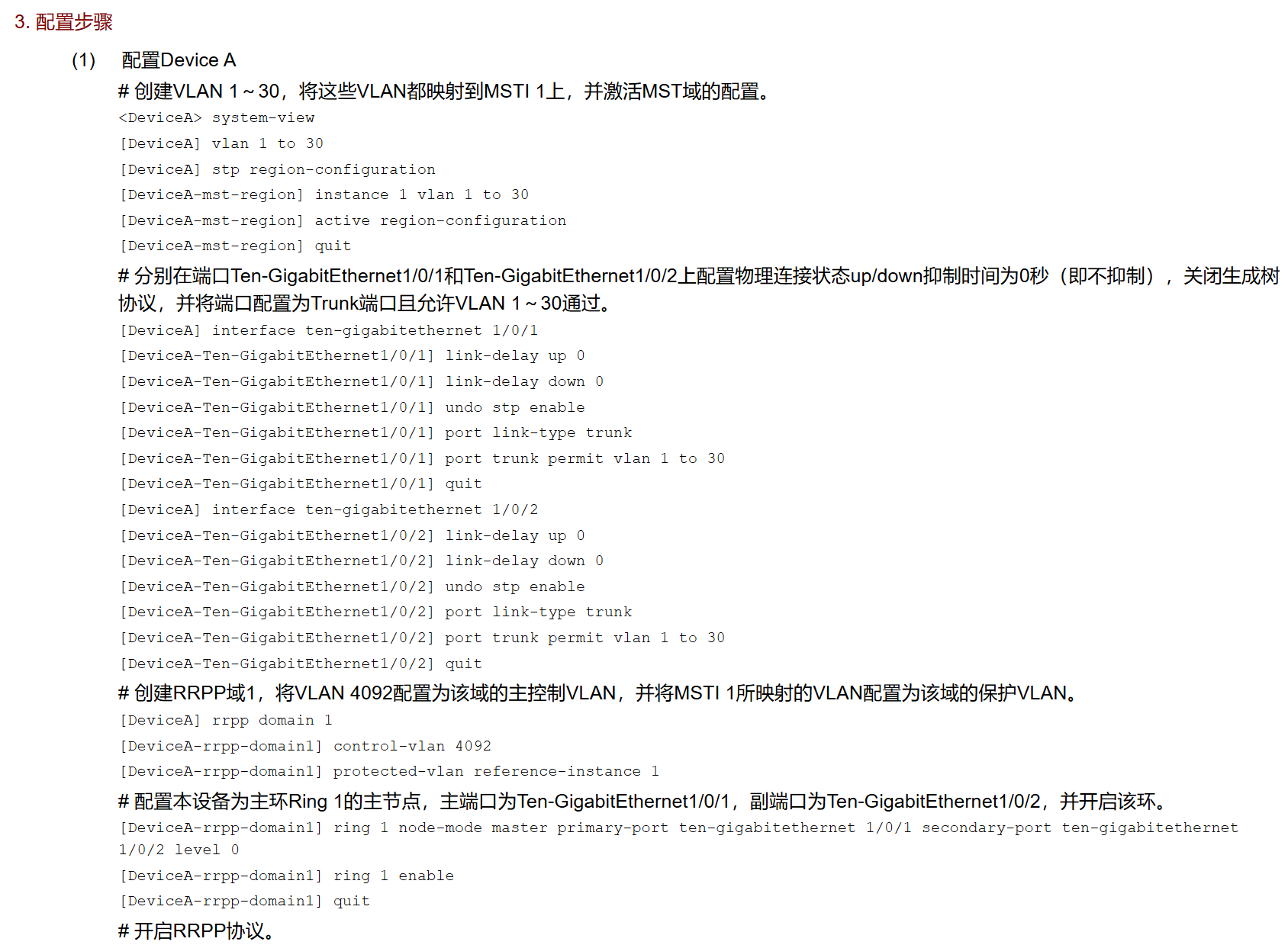

控制VLAN放实例1
我看实例范围是0-31,放了1就是代表保护所有vlan吗
zhiliao_7PzEdj 发表时间:2025-05-30 更多>>
