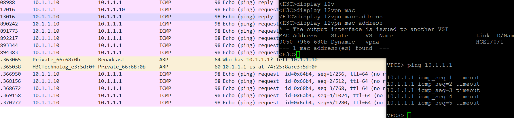

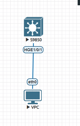

s9850配置如下:
 l2vpn enable
vsi vpna
 gateway vsi-interface 1
interface NULL0
interface HundredGigE1/0/1
 port link-mode route
 xconnect vsi vpna
interface Vsi-interface1
vpc:
10.1.1.2/24
VS9850版本是h3c官网上最新版本啦
问题:可以看截图啦,vpc ping不通网关,但是能学些到网关arp,网关上查看VSI学习到mac地址,也能看到对方。抓包可以看到s
9850能回arp,切回复不了icmp 包。
这应该是个bug来的吧。我用hcl做就可以。本来想做vxlan分布式网关,结果遇到这个bug,搞得我半天才排查出来,后来S9850改成
二层口,也就是以太网服务实例来关联vsi。就可以啦。
