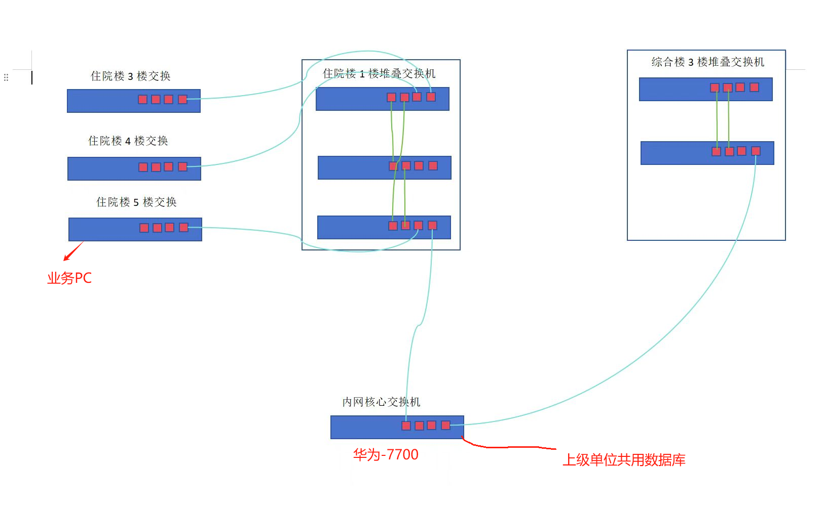

组网就是很简单的二层结构,原来接入是锐捷百兆交换机,最近更换成H3C-5130之后,业务上十来分钟就会报一次,数据库链接失败,ping包没有丢包,网络延迟也基本保持在2或以下。图上的接入都是H3C-5130,核心是华为7700.数据库是,几家单位共同使用,只有我一家有这个问题。麻烦问一下有没有兄弟知道这是什么问题。

拓扑图
52口一直收到tc报文,网络中是不是有端口震荡?排查一下tc
确实是有端口频繁UP DOWN
