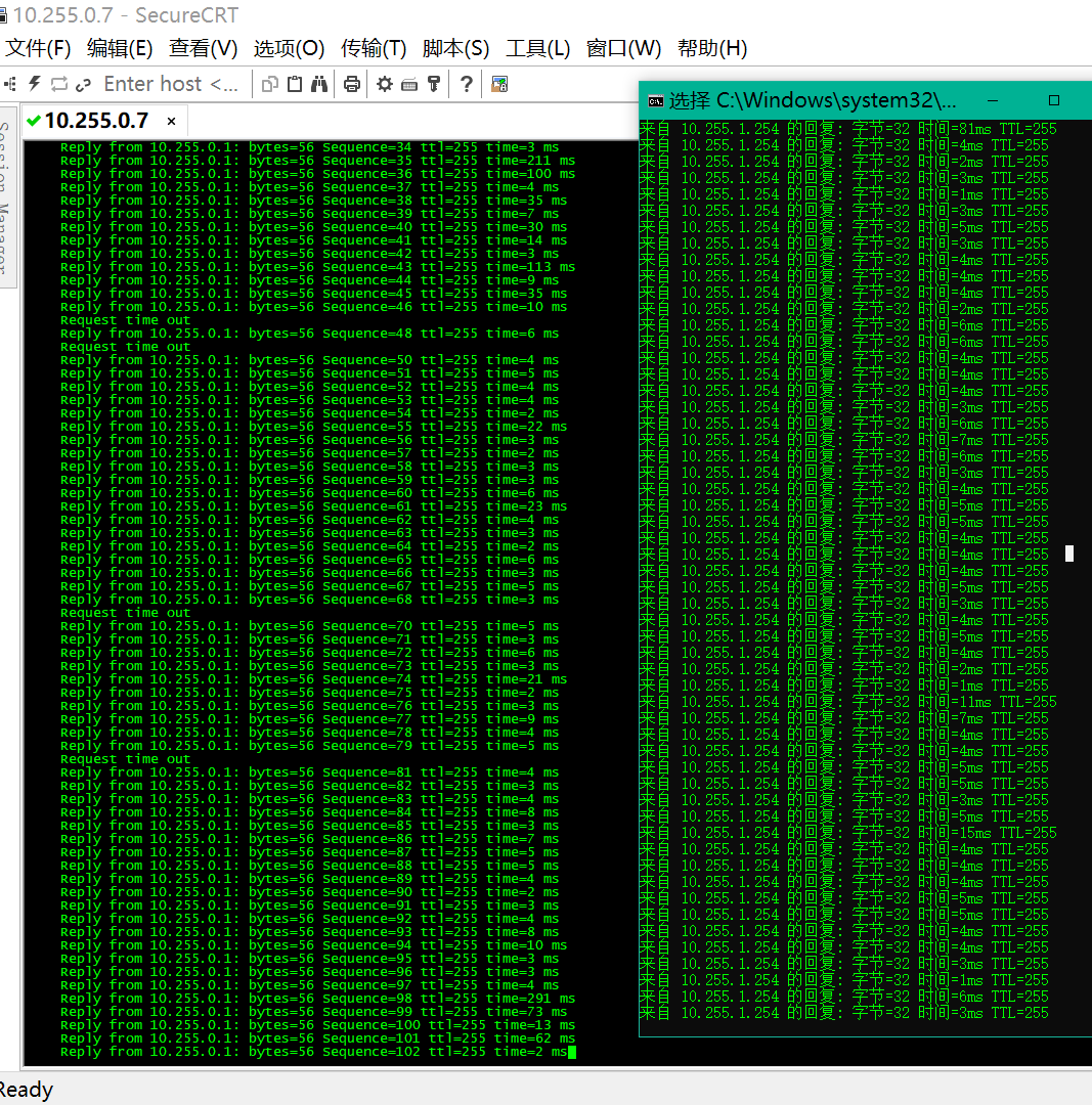

交换机A带地址ping互联交换机B(网关在此)丢包,
交换机A下终端自动获得地址后ping网关和外网DNS就不丢包,
这种情况是什么情况?查看mac没有飘移,cpu30%

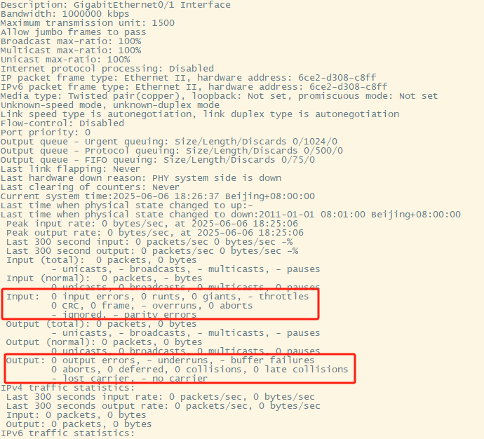

看你描述应该都是有线,但是丢包的这个延时看着就不太正常啊,有线这么不稳定,还波动这么大,单单看这两张图不太好定位问题,或者查一下物理线路、物理接口下有没有问题,如dis interface g1/0/1可以查看下接口下有没有CRC错误包什么的(INPUT和OUTPUT方向)
交换机处理icmp优先级问题,业务没问题  可以忽略
做流量统计 看看丢包位置
