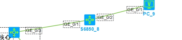

为什么pc9 获取的是核心 地址池 :vlan2001的地址,而不是地址池:w的地址。
但在核心的vlan2001 执行 dhcp se apply ip-poo1 w  。,为什么pc获取不到地址了
dhcp se apply ip-poo1  是配置在核心的vlan -if 接口还是接入的vlan-if接口好一点
hx配置:

接入交换机:

1. dhcp se apply 只能配置在DHCP Server交换机上,在接入配置不上去,也不生效。
2.w的地址不分配的原因是,池里的地址 192.168.210.0/24段,vlan 2001是192.168.201.0/24不一致,所以不会分配。
3. pc9 获取的是核心 地址池 :vlan2001的地址, 是因为池和接口的配置一致。
正常来说是不用配置dhcp se apply ip-poo1的,地址池里的网关会和vlan-if地址相匹配,要配置的话在核心上配置
粉丝:9人 关注:10人
核心加vlan if接口 ,网关池里的网关和vlan-if网关相匹配,接入交换机重新划vlan
