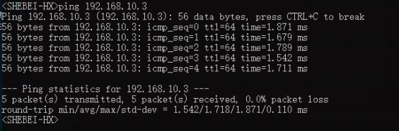

核心和服务器能ping通,核心能ping通监控,但服务器ping不通监控,服务器双网卡配置的静态路由到达核心ping  192.168.10.254可以通,ping不通192.168.10.3监控终端。服务器是192.168.1.6/24地址,监控是192.168.10.3/24地址。服务器直连核心,端口划分到对应的vlan;监控设备上联傻瓜接入,傻瓜上联汇聚,汇聚到核心,中间连通性正常。监控设备网关在核心上为192.168.10.254。

核心ping监控:

核心上使用服务器网关带源去ping 监控地址,能通监控正常,问题在服务器这边,不能通那就是监控问题
