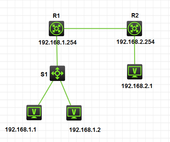

网络图如下;S1现在当傻瓜用,R1和R2通过静态路由联通了两个网络

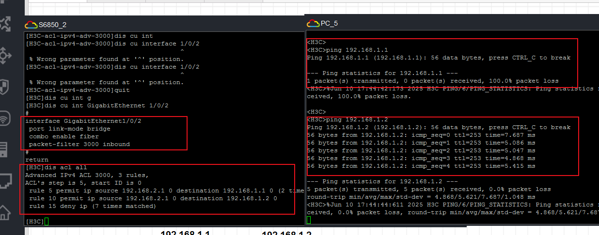

需求;只能在S1上配置,怎么样配,才能只让192.168.2.1这个电脑能访问192.168.1.1/192.168.1.2的1521端口,其他不允许。

说错了,上行口入方向

试过用acl不行的
涅磐枪花 发表时间:2025-06-10
三条rule,两条放行,最后一条拒绝所有。上行口出方向应用,理论上没问题,有问题就是有故障,找400排一下
viva_la_vida 发表时间:2025-06-10
说错了,上行口入方向
192.168.1.1不通,192.168.1.2通
哪里配置错了吗?
