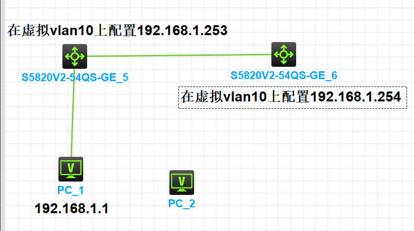

在两台交换机上分别配置vlan 10 在虚拟vlan10接口上分别配置192.168.1.1 和192.168.1.2 然后中间一条线直连,能ping通吗

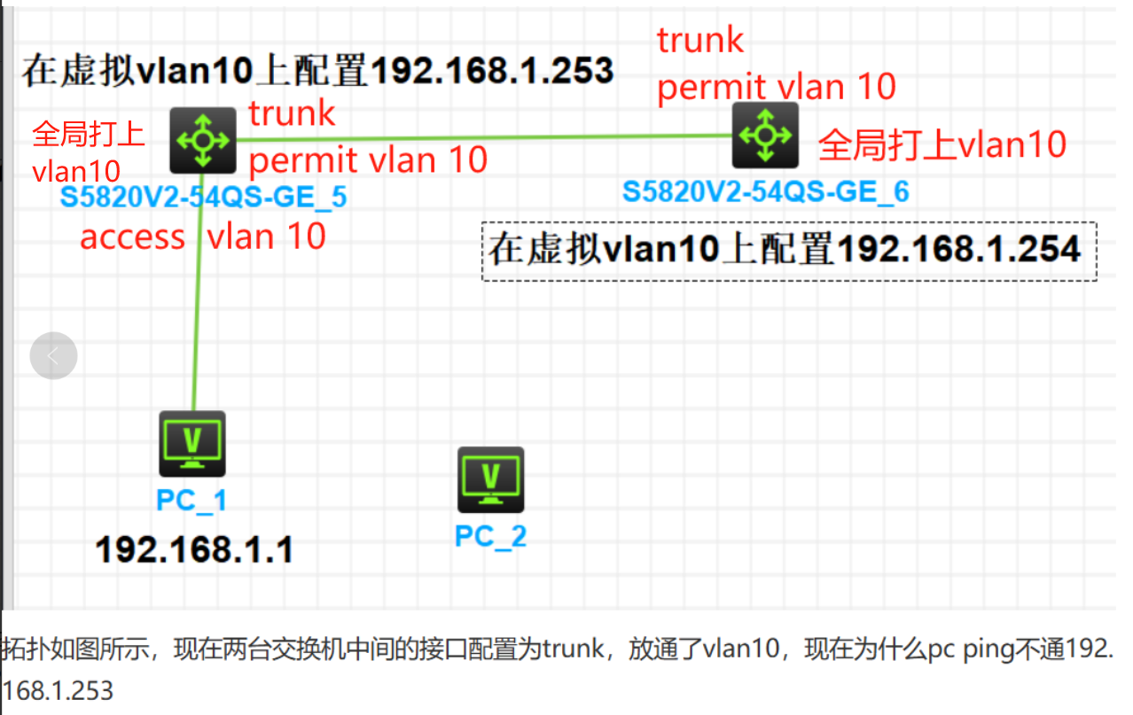

交换机互联终端的接口需要加入vlan10 ,如果是acc模式,就port acc vlan 10。如果trunk模式
port trunk pvid vlan 10
 port trunk per vlan 10

接口放通VLAN10
vlan10的access接口
或者
trunk放通vlan10
PC1连接SW5的接口怎么配的

看看下面的图,为什么ping不通

拓扑如图所示,现在两台交换机中间的接口配置为trunk,放通了vlan10,现在为什么pc ping不通192.168.1.253
交换机5下联pc1接口配成port access vlan 10

看看,在检查下2台交换机虚拟地址up了没。
