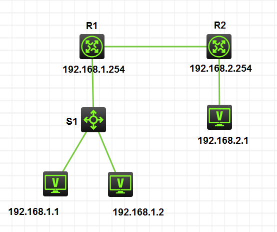

网络图如下;S1现在当傻瓜用,R1和R2通过静态路由联通了两个网络

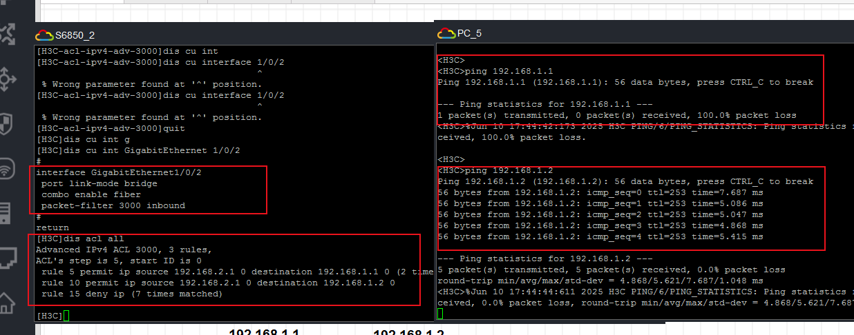

需求;只能在S1上配置,怎么样配,才能只让192.168.2.1这个电脑能访问192.168.1.1/192.168.1.2的1521端口,其他不允许。
现在配置了acl,发现92.168.1.1不通,192.168.1.2通
哪里配置错了吗?
二层设备要做基于mac的acl
