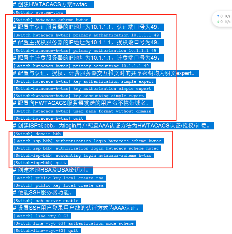

配置一台设备的3A,HWTACACS方案命名其他设备为:
hwtacacs scheme boc
新增的一台配置为hwtacacs scheme system,然后就无法正常使用3A账号登陆,请问是为什么

只配置服务器地址信息不影响任何设备登录相关操作,进一步检查配置和设备日志输出定位吧
参考手册仔细检查吧

后面的名字无所谓 无非就是一个调用关系
主要看你的hwtacacs 里面怎么配置的
不能使用AAA有好多问题,经典是不是AAA通不通的问题,key是否配置错误?
你说的domain 里面调用tacacs有没有对呀

圈出来的地方是配套出现的,你添加了scheme,同时你的domain 也要和这个新的scheme关联才可以
