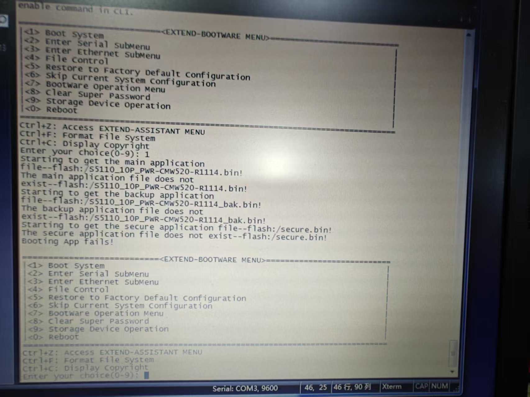

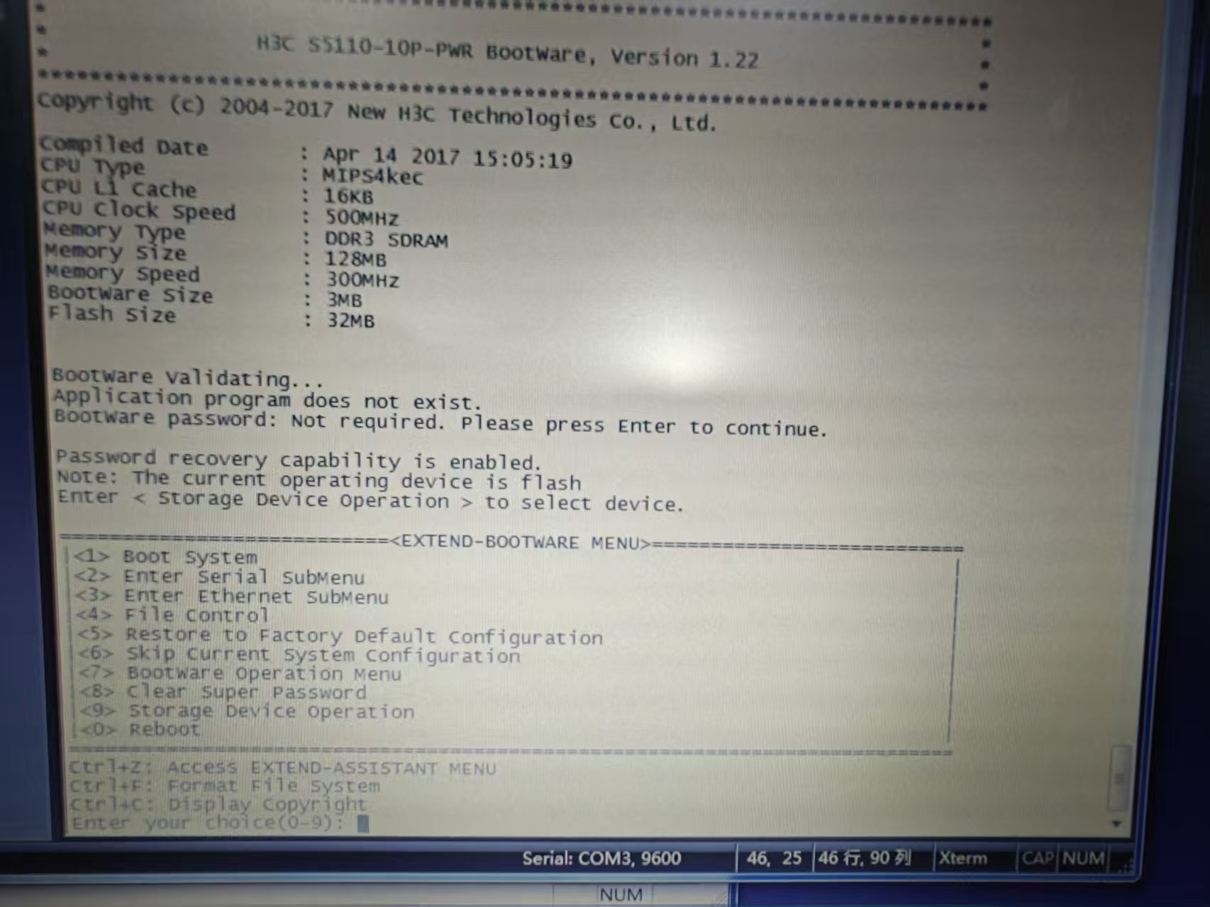

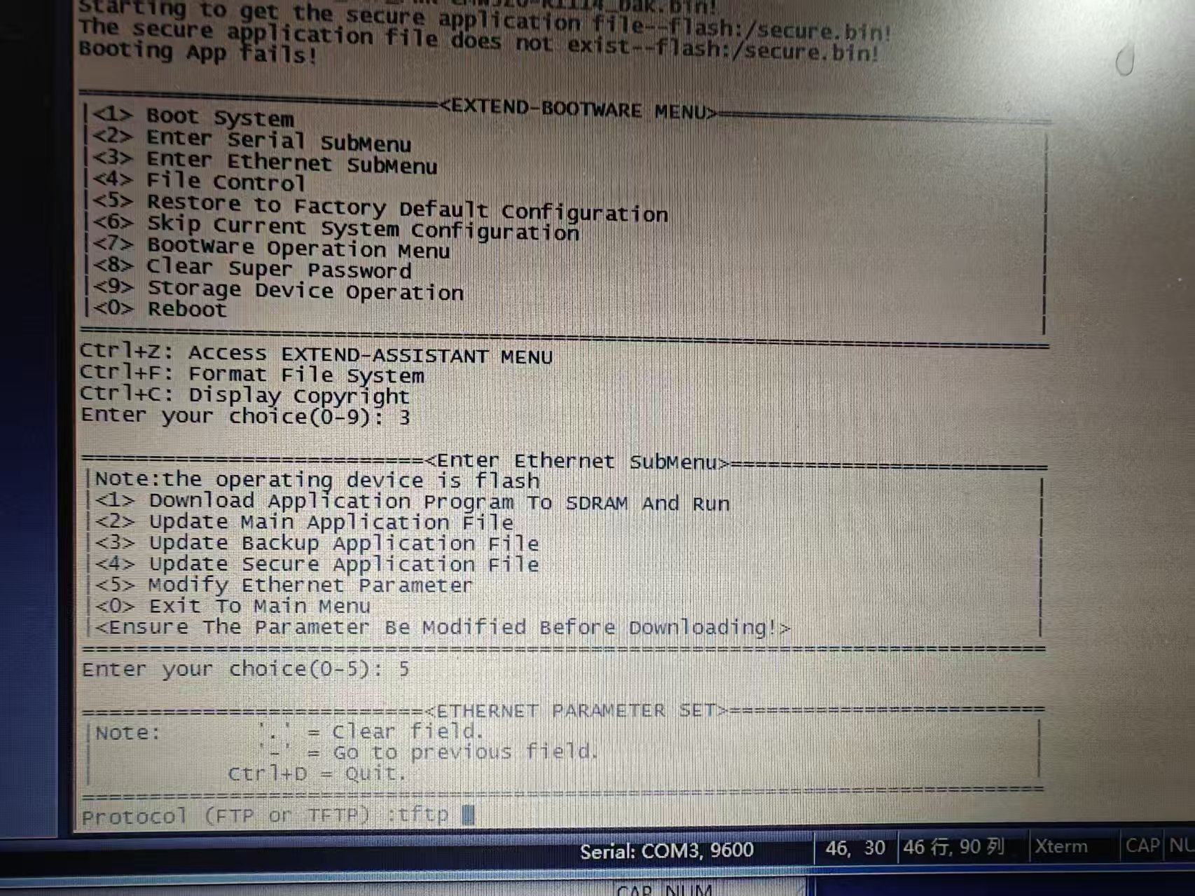

开机后进启动菜单,输入<1> 提醒系统没有了,安全启动文件也没有了
官方下载 bin 镜像上传不上,不知道交换机的地址   应该怎么解决

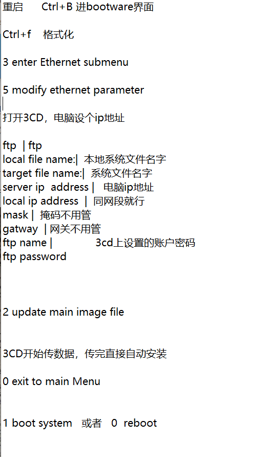

参考一下我之前做的流程,
好的 我试试 谢谢

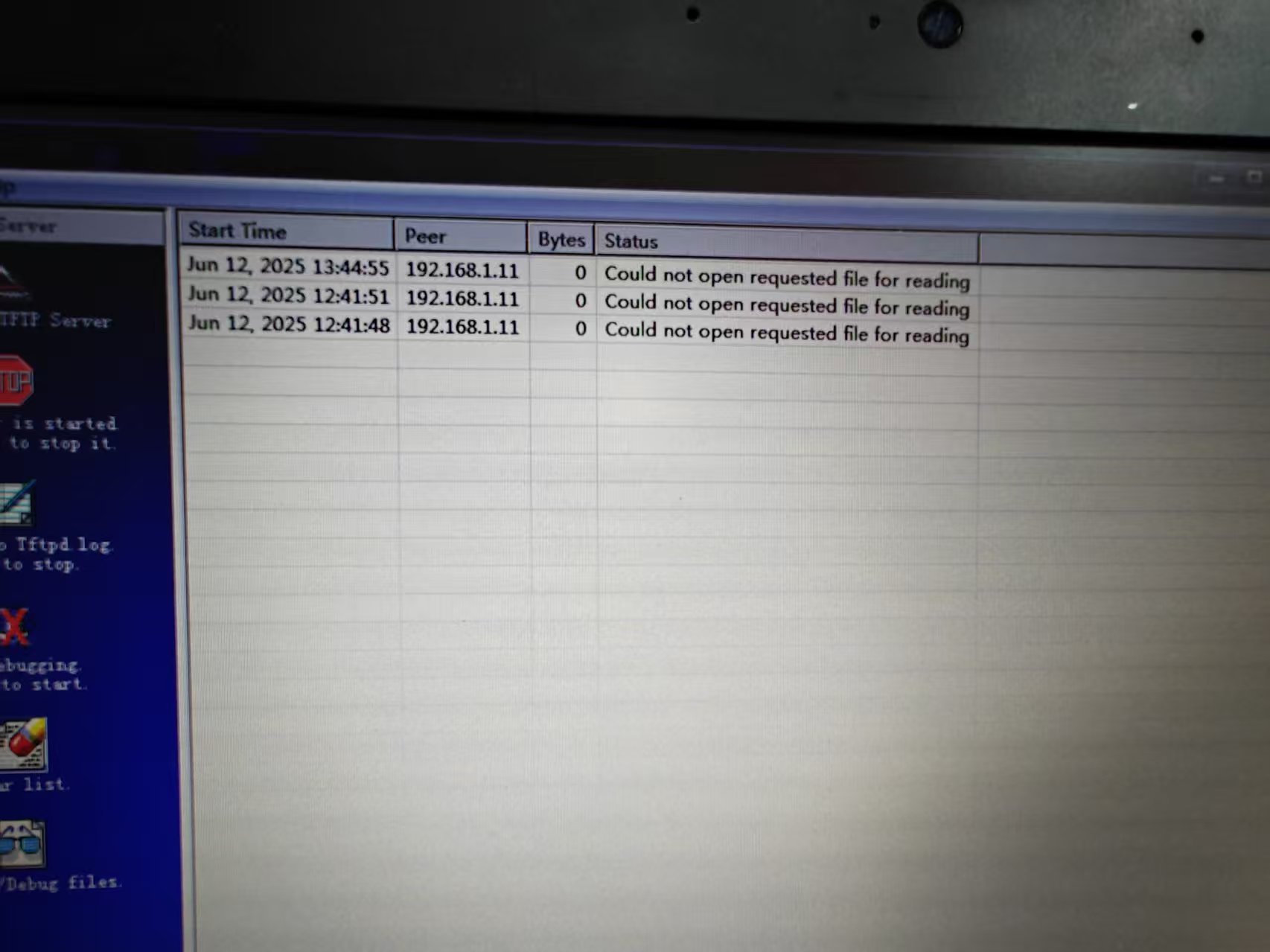

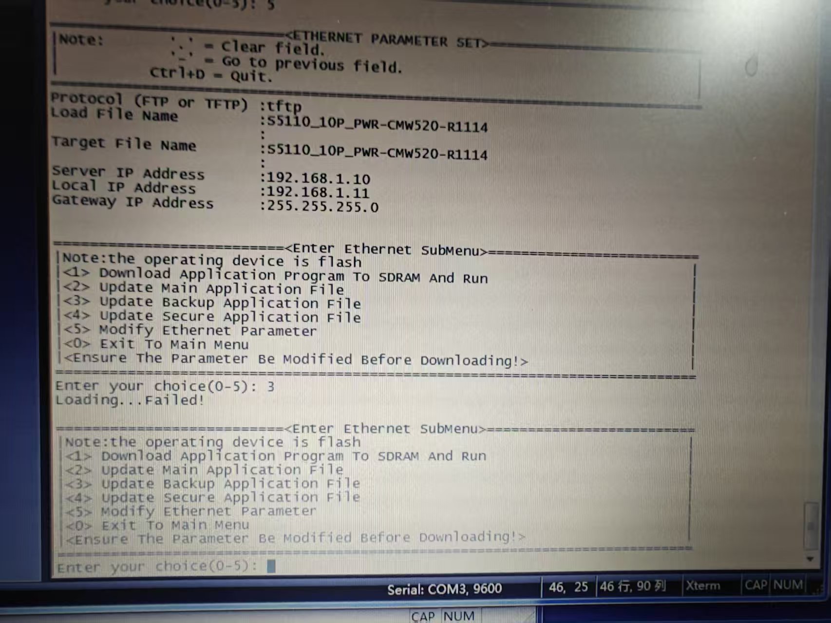

显示loading....failed 同时3CD 显示:Could not open requested file for reading
zhiliao_S43fjl 发表时间:2025-06-12
无法打开文件,你文件路径对吗
zhiliao_eE5Ptd 发表时间:2025-06-12
都检查了 路径 权限 都没问题 就是上传不成功
重启电脑,ftp,tftp都试试
好的 我试试 谢谢

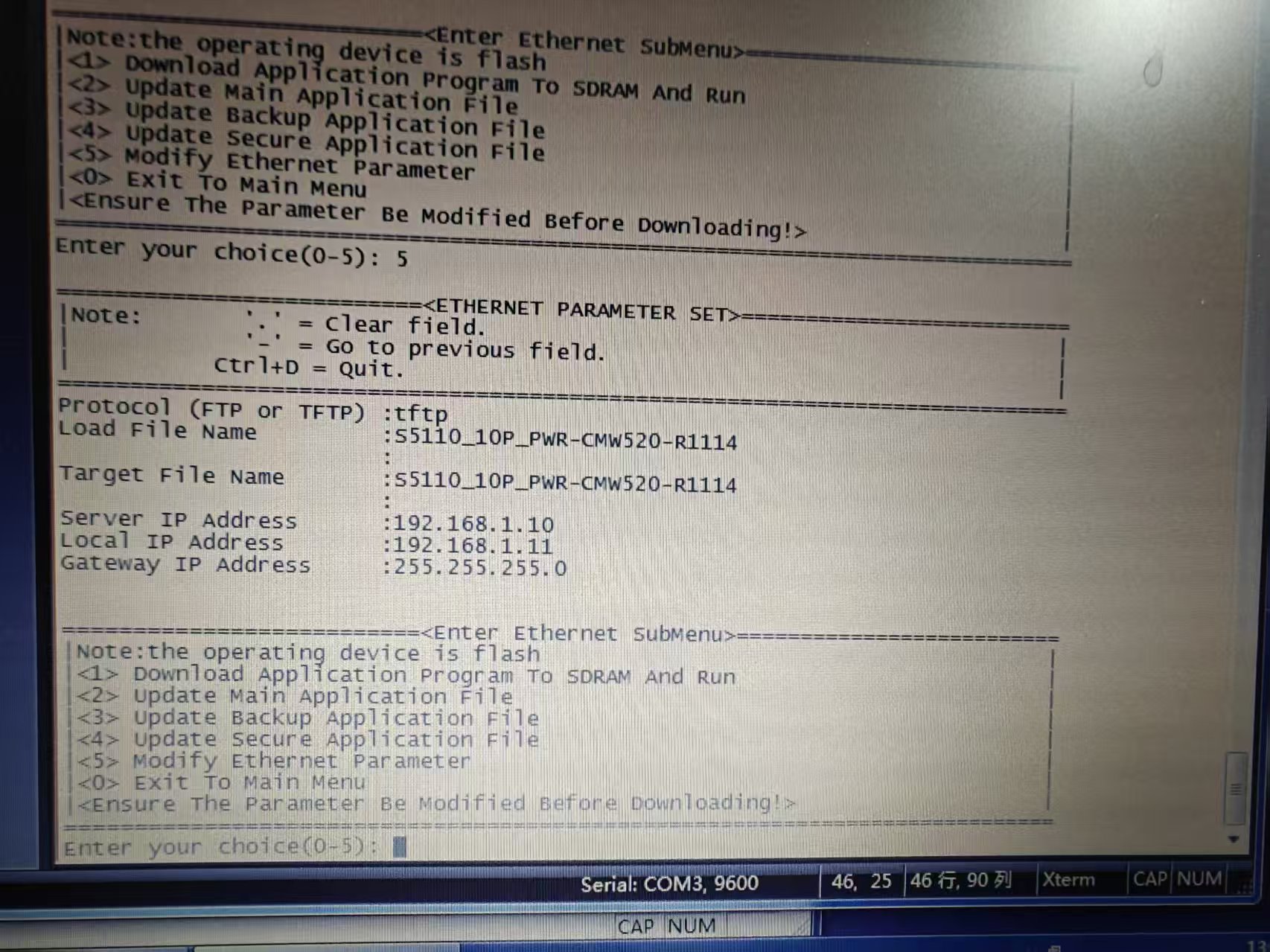

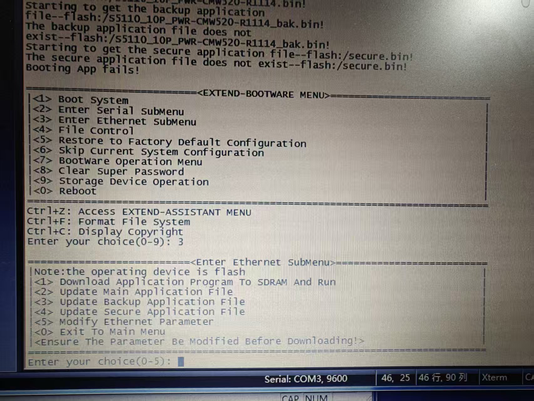

默认没地址,bootware刷版本吧,刷版本的时候会让你自定义地址的
回复zhiliao_sEUyB:
好的我试试,谢谢
zhiliao_S43fjl 发表时间:2025-06-12 更多>>
需要刷 bootware固件 么???
直接刷版本就行
zhiliao_sEUyB 发表时间:2025-06-12
回复zhiliao_sEUyB:
好的我试试,谢谢
您好,地址自定义,和你的笔记本地址同网段就可以上传了
但是 我用3CD 上传时候出现:coiuld not open requested file for reading

版本说明书里面有BOOT模式下升级版本的教程
按照指导说明 到上传地方一直在跑 waiting ....ccccccccccc
