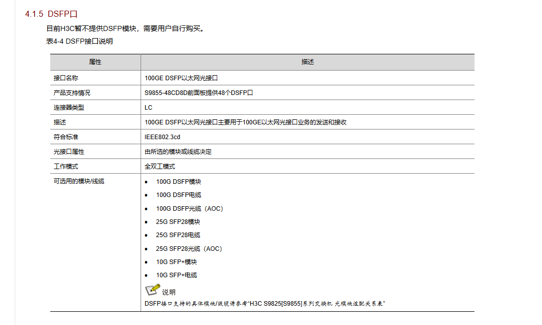

目前我们手上有原厂配的100G和25G的光模块,那么这个操作能否使用MPO-4LC的线来实现?
S9850-32HF,100G多模模块
若干台R4900G5,620F网卡,25G多模模块
准备采购MPO8-4LC的转接线

https://www.h3c.com/cn/d_202501/2338613_30005_0.htm#_Toc187239545
https://www.h3c.com/cn/d_202506/2519630_30005_0.htm#_Toc196311295
https://www.h3c.com/cn/d_202506/2519630_30005_0.htm#_Toc196311295 这个链接里面有100转25的适配线缆
0369872432 发表时间:2025-06-14 更多>>
感谢回答,我们设备是S9850-32H,QSFP28口。对应产品的文档中端口部分只写了需要专用线缆,所以才有此问。 https://www.h3c.com/cn/d_202407/2213963_30005_0.htm#_Toc171348378
zhiliao_sl5gyX 发表时间:2025-06-14
