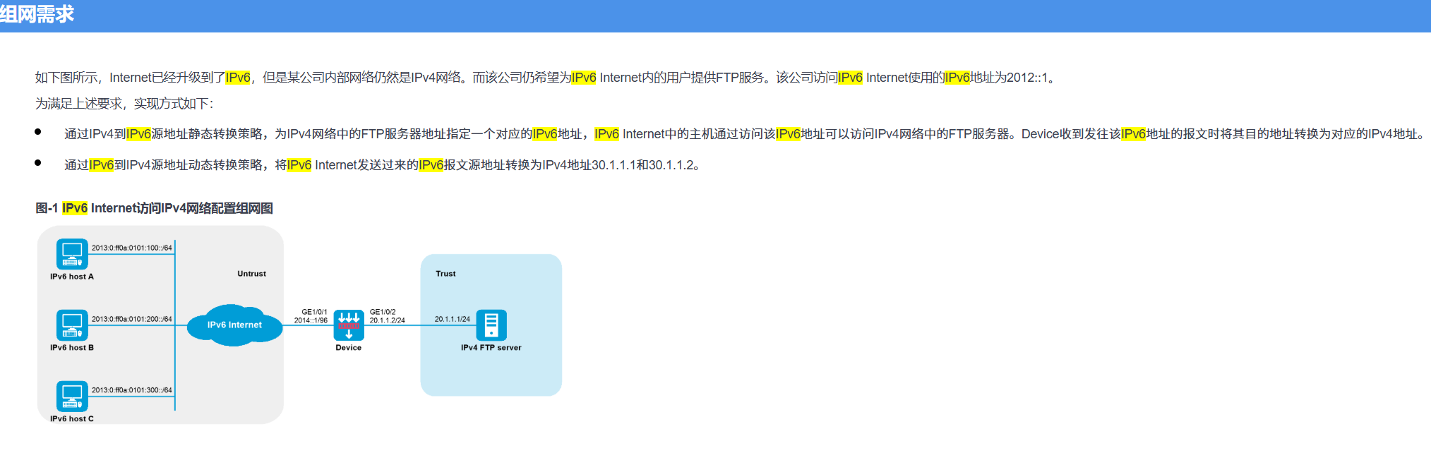

文档上关于NAT 64是不是写错了
2025-06-16提问
  • 0收藏,1170浏览
该公司访问IPv6 Internet使用的IPv6地址为2012::1。

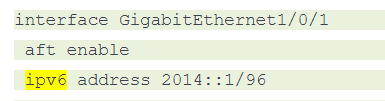

但是设备热接口配置的是:
是不是写的有问题?还是我没看懂?
还有一个问题:30.1.1.1和30.1.1.2 哪来的
原链接:h3c.com/cn/pub/Document_Center/2023/08/WebHelp_H3C_SecPath_FHQCP_DXPZALJ(V7)/default_auto.htm?CHID=904195

没错的,这个是转换的地址
这是转换后的虚拟ip?
小无奈2021 发表时间:2025-06-16 更多>>
这是转换后的虚拟ip?
是错了。
2014和2012
20和30 网段
