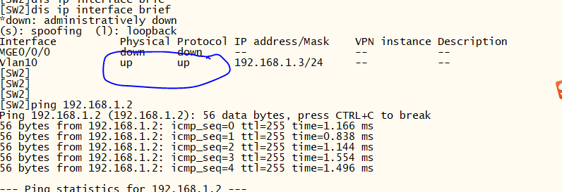

2台新华三交换机,1台S5100,1台S5130,两个端口都配trunk为什么拼不通?请教一下
检查下配置,然后再看下物理和协议是否都是up的
如果检查没问题,可以再看下dis stp brief看下互联口是否被阻塞了。如果是的话可能是触发了dispute保护机制。

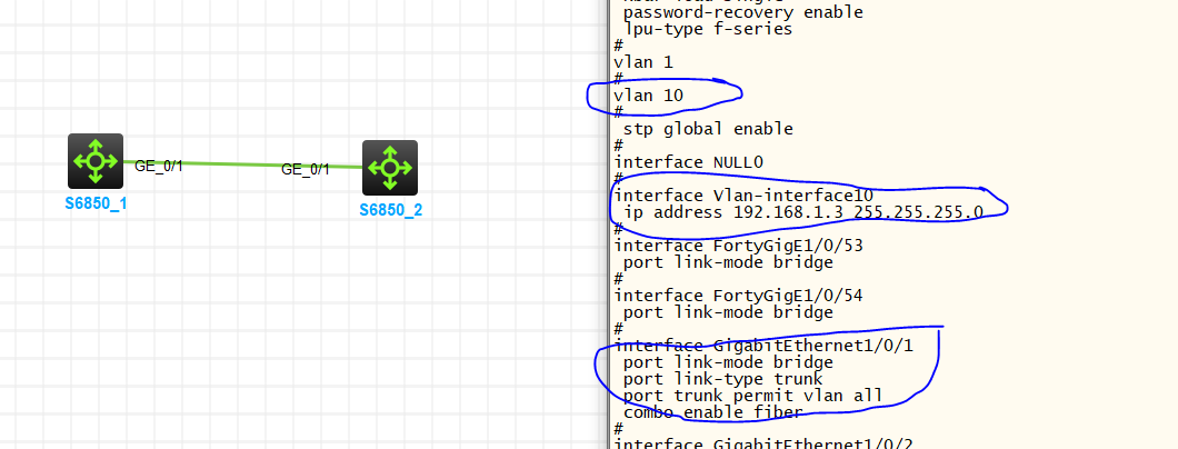

两端接口配trunk放通相应vlan,两端设备都配置了相应vlan和ip

两端设备都配置了IP,都创建了相应的VLAN,也都允许了这些vlan通过

交换机查邻居,都可以发现对方,端口也是up的,就是拼不通

把端口改成access口之后就通了
zhiliao_Mo4xhM 知了小白
把2台交换机对接的口都改成access之后就能正常通
改回trunk,查看下stp状态,估计是触发dispute保护机制了。
