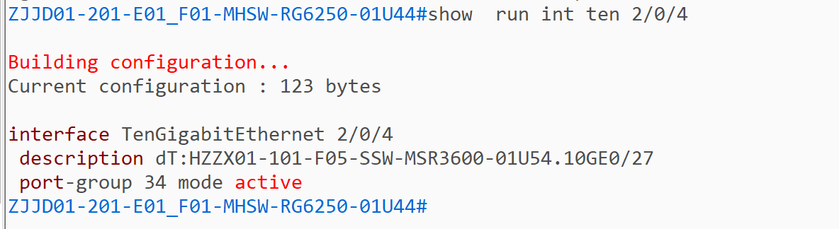

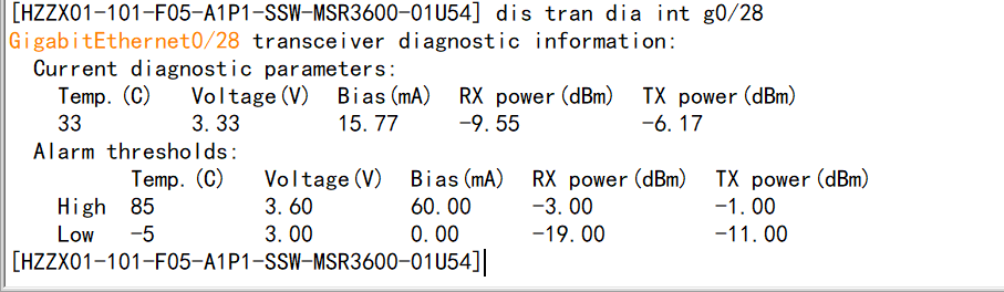

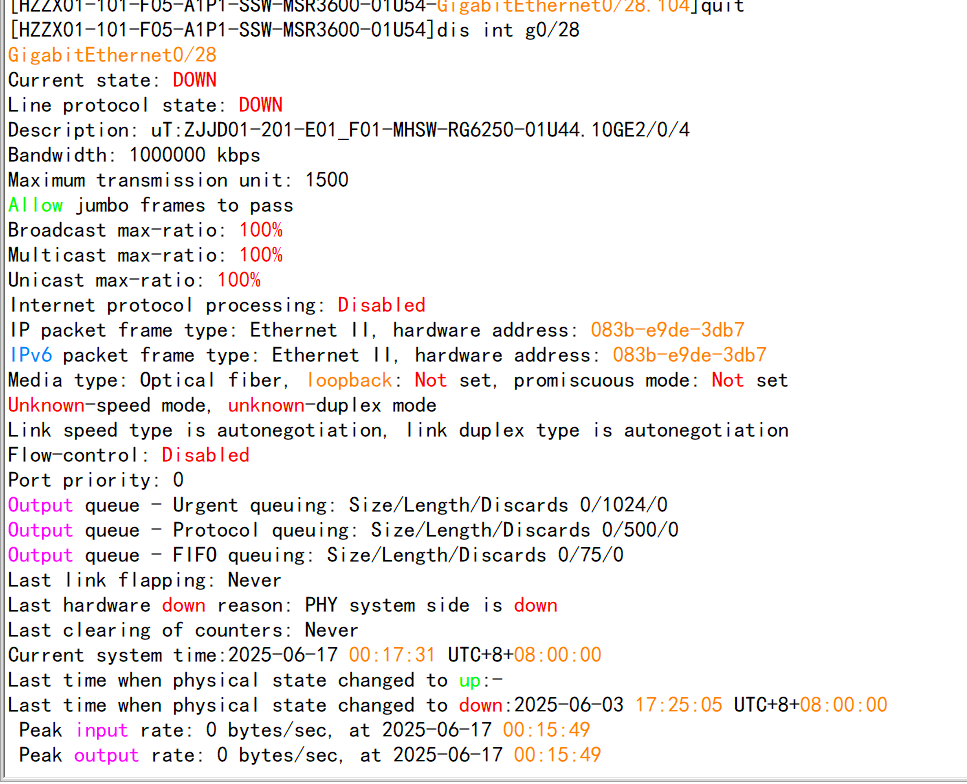

MSR3600路由器27和28千兆端口三层上联锐捷交换机,27端口正常,28端口有收发光锐捷侧也有收发光但是无法UP,具体会是什么原因导致,下图是28口踢出聚合后还是DOWN得状态截图,具体是什么原因导致?下图1为锐捷端口配置,无异常
你锐捷万兆口,路由器是不是千兆的。 不是就改端口速率
首先两端光模块一致。必须用千兆模块。观察锐捷万兆口UP不,不UP把锐捷万兆口强制1000M

端口强制一下看看28端口能不能起来。
两端都强制千兆,全双工,先把端口协商起来再说

命令发一下

speed 1000 du fu

我们端口本身就是千兆端口,对端锐捷的万兆端口但是用的千兆模块
