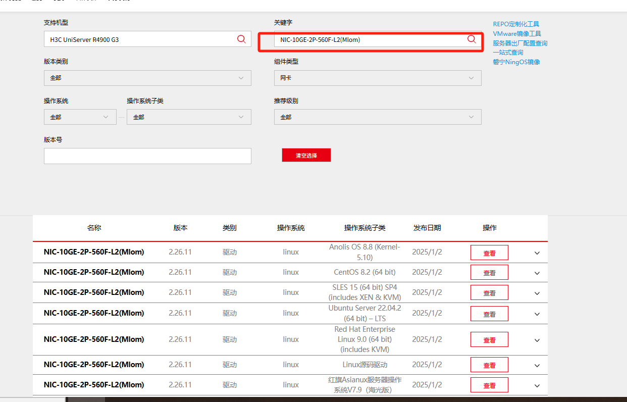

H3C R4900 G3的板载网卡NIC-10GE-2P-560F-L2固件升级问题,这款网卡在HDM看是 NIC-10GE-2P-560F-L2,在系统内看到是Intel Corporation Ethernet Connection X722 for 10GbE SFP+ (rev 09)
现在是想升级一下网卡固件,请问要怎么升级?我升了BIOS还是没有更新网卡固件。
执行ethtool -m enp61s0f0会报以下错:
Cannot get module EEPROM information: Invalid argument

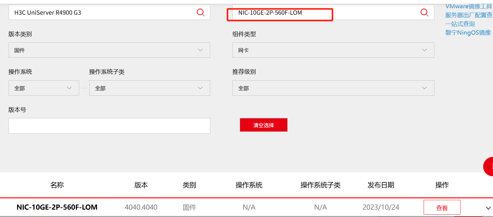

官网只有这款的固件没有l2的,具体可咨询400
zhiliao_VjDdxs 知了小白
只有驱动,没有固件

560F 就算是IntelX722啊 你刷它干什么
