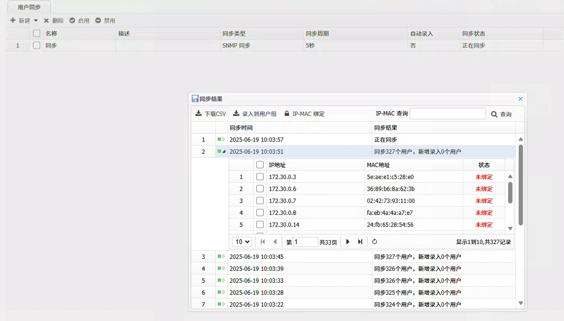

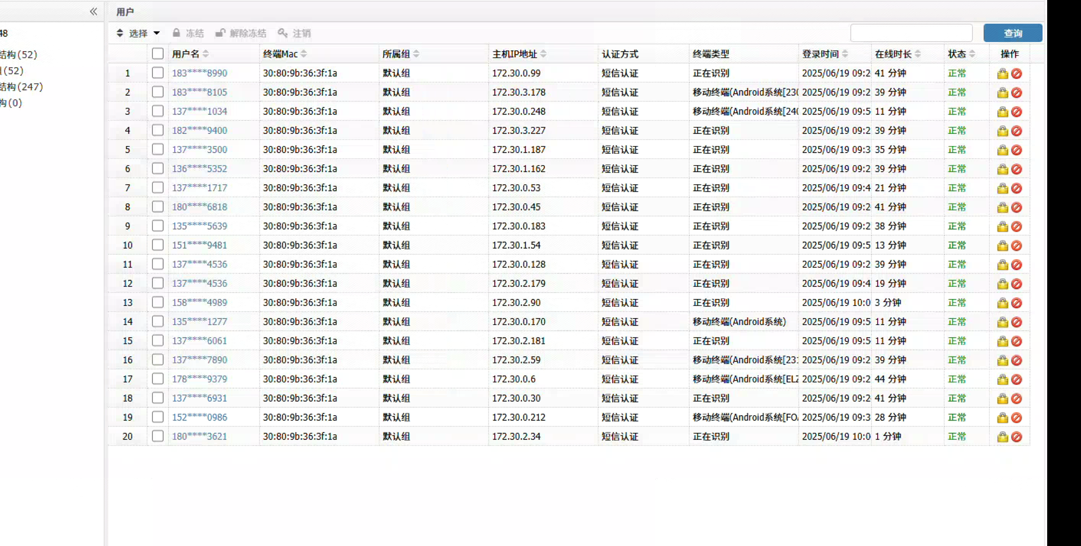

acg配置了用户同步,同步显示成功,但是在数据中心看,还都是一个mac地址,这是为啥?

找一下认证后的终端地址在同步列表里吗
回复夜见:
没明白你意思
zhiliao_sEUyB 发表时间:2025-06-19 更多>>
地址在,但是mac就是显示和上面一样
夜见 发表时间:2025-06-19
认证后终端的mac地址重复的那个不在
夜见 发表时间:2025-06-19

你的终端的网关不是在acg上吧,是在核心交换机上对吗?acg是否为桥接部署,网桥地址需要配置个地址与交换机互联,acg的snmp同步时需要网桥接口有ip与交换机通信,才能获取到跨三层终端的mac地址
