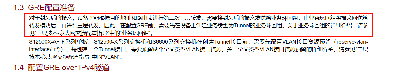

S6805配置远程流镜像通过GRE封装ERSPAN包,为什么要配置这个配置,意思是什么
service-loopback group 11 type tunnel,
interface HundredGigE1/2/0/11
 port link-mode bridge
 description CAIT-YingGao-ServiceLooPort
 port service-loopback group 11
在 S6805 交换机上配置远程流镜像(ERSPAN)通过 GRE 封装时,service-loopback group 和将物理端口(HundredGigE1/2/0/11)加入到该组中的配置至关重要。其核心目的是为 GRE 隧道提供一个逻辑的、专门用于处理封装和解封装流量的转发点,并解决三层转发环路问题。
以下是具体解释:
  1. service-loopback group [group-id] type tunnel 的作用:
    • 创建服务环回组: 这条命令创建一个逻辑组(本例中是组 11),并指定其类型为 tunnel。
    • 定义组的用途: type tunnel 明确告知交换机,该服务环回组将专门用于处理隧道流量(如 GRE 隧道)。它告诉设备,所有进入该组的流量都需要特殊处理,以支持隧道的封装和解封装操作。
    • 建立逻辑转发点: 这个组本身不绑定到任何具体物理接口,而是作为一个逻辑实体存在。它是隧道流量处理的起点和终点。
  2. port service-loopback group [group-id] 的作用:
    • 绑定物理端口到逻辑组: 这条命令(在物理端口 HundredGigE1/2/0/11 下配置)将该物理端口添加到第 1 步创建的服务环回组 11 中。
    • 关联物理接口与隧道处理: 它将这个物理端口专门指定为服务环回组处理流量的物理出口和入口。换句话说:
      • 当设备需要将封装好的 GRE 流量(镜像包)发送出去时,会经由服务环回组 11 的逻辑处理,然后从这个物理端口 HundredGigE1/2/0/11 发出。
      • 当设备收到通过隧道发回的流量时(虽然在纯源 ERSPAN 中目的设备不需要解封装,但源设备自身发出的 GRE 包需要从此口发出),也会进入这个物理端口并提交给服务环回组进行必要的处理。
    • 启用关键功能 - “环回” (Loopback):
      • 最重要的功能! service-loopback 中的 loopback 意味着流经此端口(作为服务环回组成员)的报文不会学习 MAC 地址,也不会进行常规的二层转发。
      • 解决环路问题: 在传统的三层接口上应用策略将流量重定向到 GRE 隧道接口(Tunnel0)时,设备内部会发生一个关键动作:它将流量从三层引擎“回环”(loopback)到一个虚拟接口进行 GRE 封装。这个“环回”操作需要在逻辑上是三层的,但物理上是二层的(因为需要打上 GRE 头后走路由转发)。
      • service-loopback group 机制提供了这个安全的“环回”点。当配置了 mirror-to interface Tunnel0 或 redirect interface Tunnel0 的行为后,镜像到的流量会被内部重定向到这个服务环回组。
      • 物理端口 HundredGigE1/2/0/11 作为该组的成员端口,负责物理承载这个逻辑环回出来的流量,将其交给负责封装隧道的硬件模块处理。
      • 没有这个环回机制,流量可能会在设备内部形成环路或无法正确处理。
  3. 为什么这个配置是必须的?
    • 处理封装流程: GRE 封装是在原始数据包外面添加一个新的 IP 头(源地址是隧道源,目的地址是隧道目的)。这个过程需要一个逻辑入口点来接收待封装的流量,并应用封装的规则。service-loopback group type tunnel 提供了这个入口点。
    • 避免三层接口的二层学习: 想象一下,如果直接将流量重定向到一个纯粹的三层物理接口(或 SVI),设备可能会尝试在二层去转发这个待封装的原始包(而不是封装它),或者触发 MAC 地址学习,这是错误的。port service-loopback group 禁用了端口上的二层学习等常规功能,确保它只负责传送需要封装的流量。
    • 解决内部环路: 如前所述,内部重定向到隧道接口本质上是一个“环回”操作。如果没有一个设计好的隔离点(服务环回组),这个重定向的流量可能会再次被路由策略或镜像策略捕获,导致无限循环。服务环回组作为一个独立的、特殊用途的路径,安全地承载这些流量到封装引擎。
    • 硬件资源绑定: 它通常关联了处理 GRE 封装的特定硬件资源(如某些 ASIC 的处理单元)到这个逻辑组和物理端口上。
总结:
  • service-loopback group 11 type tunnel: 创建了一个逻辑组 专门用于隧道流量封装/解封装处理。它是 GRE 流量的逻辑终点和起点。
  • port service-loopback group 11: 将一个或多个 物理端口绑定 到该逻辑组。这个物理端口:
    • 是封装好的 GRE 流量离开交换机的物理出口端口 (发往隧道目的地址)。
    • 是接收到的待处理 GRE 流量的物理入口端口 (虽然对于纯 ERSPAN 源设备,主要是发出去)。
    • 最关键的是,启用“环回”功能,允许流量被内部安全重定向到此组/此端口进行 GRE 封装,而不会引发 MAC 学习或二层转发环路。
  • 这两个配置共同构成了 ERSPAN 的 GRE 隧道在源交换机上的“物理承载点”和“安全封装点”,是远程三层流镜像通过 GRE 隧道实现的关键基础架构。没有它,GRE 封装就无法可靠工作或会产生环路问题。
简而言之,它们告诉交换机哪个物理端口专门用来处理和发送封装成 GRE 的镜像流量,并提供了在设备内部进行正确封装的专用路径。
