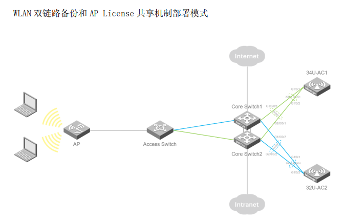

一般情况下就是1+1备份,可以采用两种方式。
最直观的区别就是:
1、双路备份需要两台AC单独配置,单独运维管理。
此方法可以实现
规划方案A:AP1 AP2 AP3在AC1上作为R/M,在AC2上作为R/B;AP4 AP5 AP6在AC2上作为R/M,在AC1上作为R/B,实现两台AC同时使用,互为备份
规划方案B:AP1 AP2 AP3 AP4 AP5 AP6在AC1上作为R/M,在AC2上作为R/B,AC2完全作为冷备,随时抢着AC1的角色(相对简单)

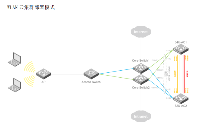

2、云集群可以简单理解成IRF堆叠,将两台堆叠成逻辑的1台设备,两个AC无需单独配置。
两种方式主备倒换测试,对于无线终端的网络感知就是丢1个包(实测结果)。
第1种双链路部署对主网AC型号不做要求,都可以;第2种云集群部署应该是需要WX3500系列及以上的型号才支持。
具体组网方式区别如下
