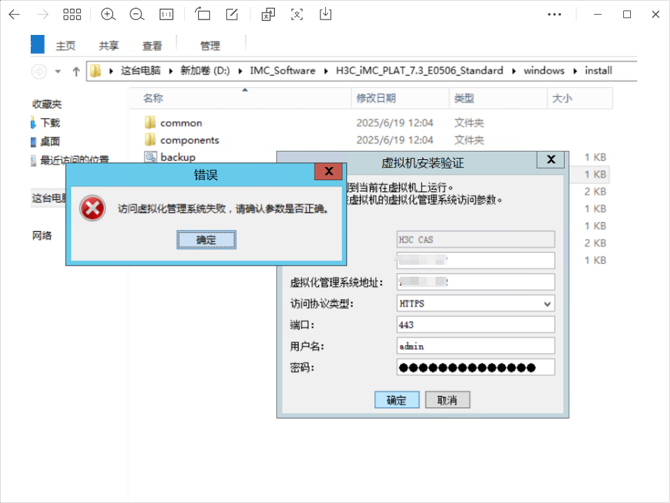

并按照帖子内容进行操作安装验证操作,发现虚拟机安装验证失败:

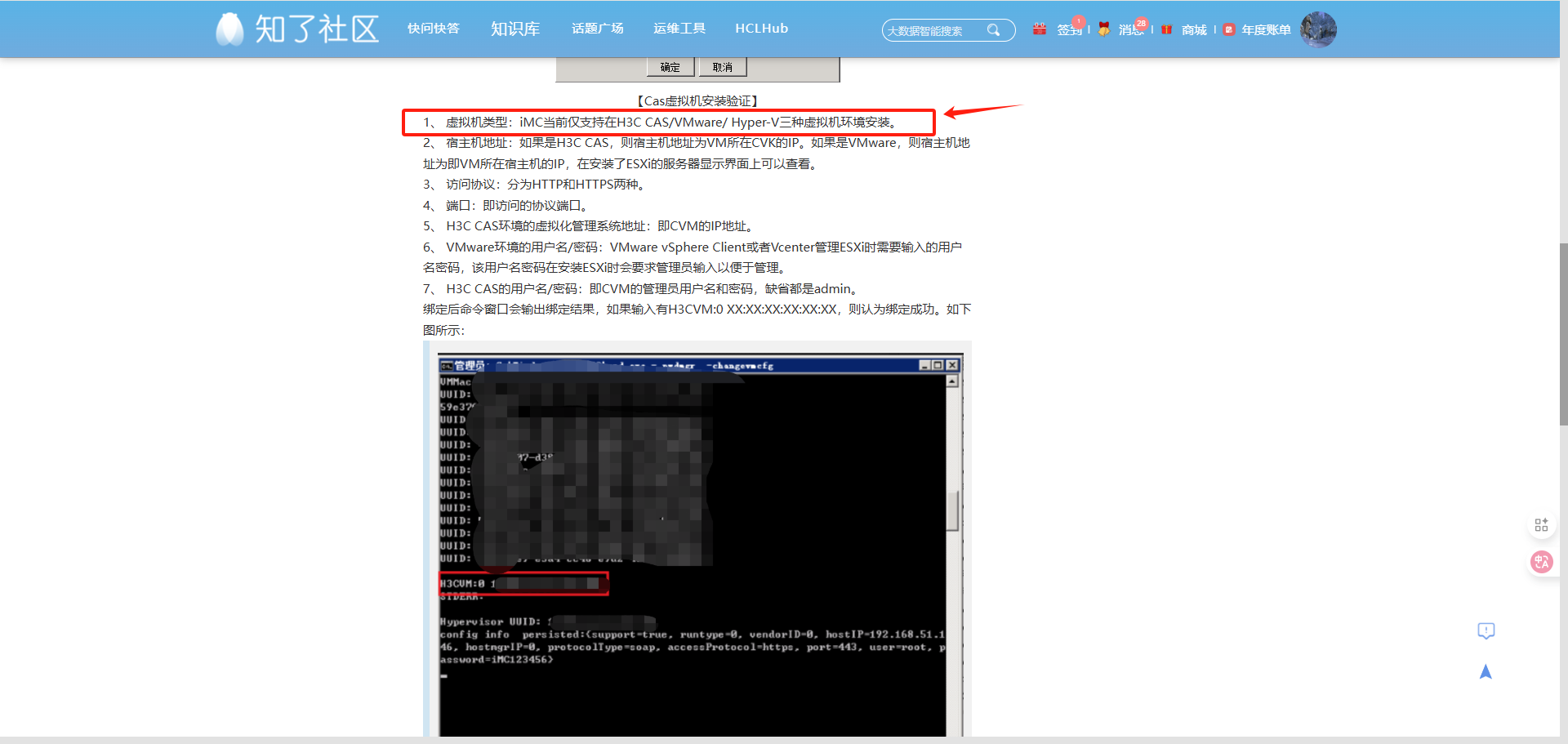

根据这篇帖子:https://zhiliao.h3c.com/Theme/details/34133内容得知
虚拟机类型:iMC当前仅支持在H3C CAS/VMware/ Hyper-V三种虚拟机环境安装。

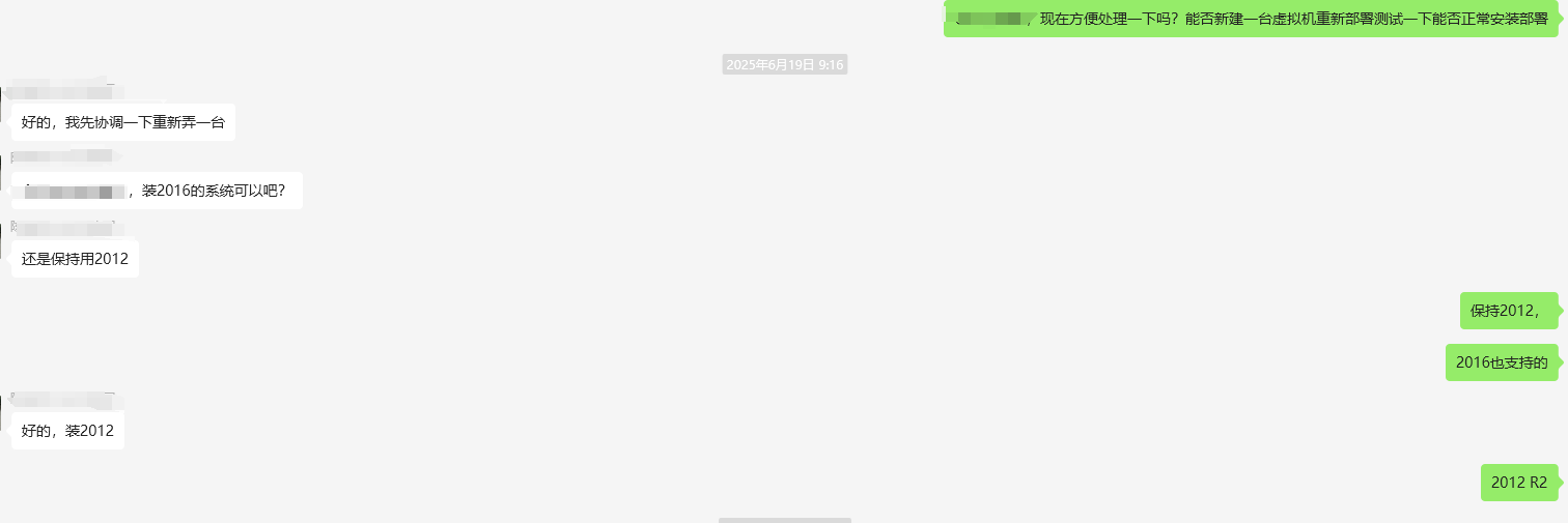

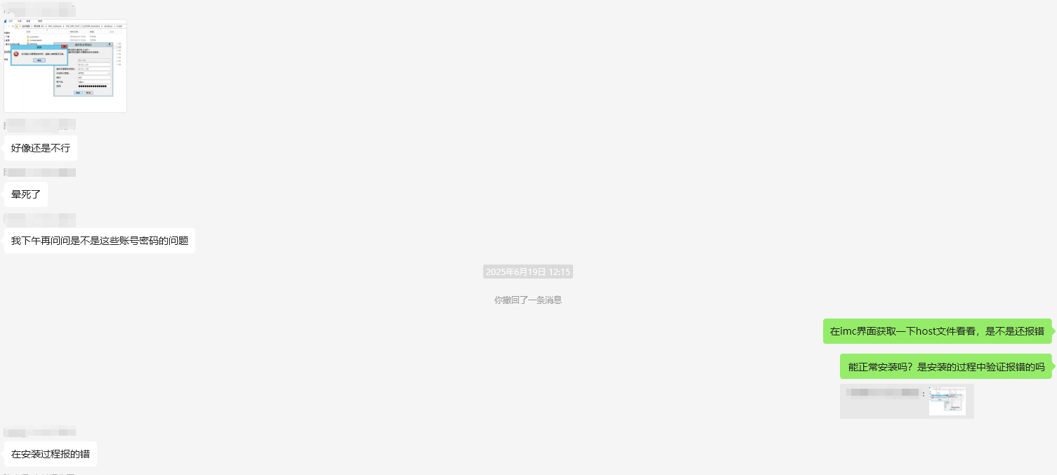

让客户新建一台虚拟机重新部署测试一下能否正常安装部署:

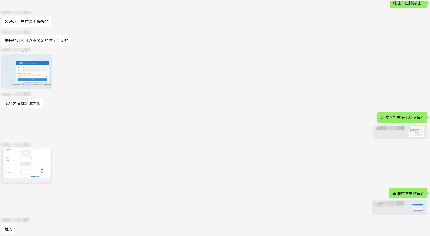

在安装过程报的错
跳过安装验证界面,正常获取到hostid信息文件

1、imc最新版本是否支持路坦利虚拟化?
2、如果imc最新版本还是不支持路坦利虚拟机,那跳过安装验证界面是否可行?这样会不会存在不稳定情况?

回复z6Kl9:
可以的
zhiliao_OcHqIl 发表时间:2025-06-22 更多>>
行吧,我只能让客户续保了,然后再找400问问
z6Kl9 发表时间:2025-06-22
