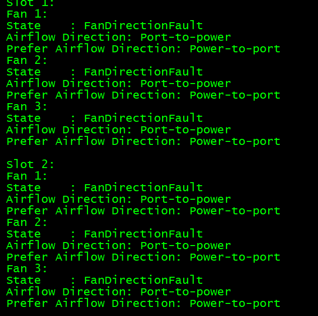

S6800交换机 通过 命令 fan prefer-direction slot 1 power-to-port ,敲下去以后不生效,想咨询一下是什么缘故,谢谢各位大佬
两台S6800,做了堆叠

要敲这个,兄弟,英文不过关a
fan prefer-direction slot 1 port-to-power
可以了,谢谢大佬

你好,意思是要敲airflow的命令,而不是下面pre的命令么
古月 发表时间:2025-06-23

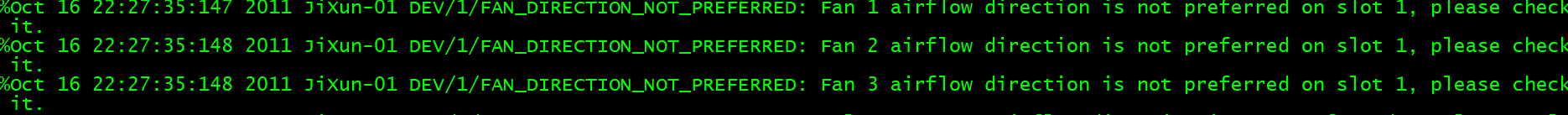

但是它报的不是优先气流方向故障么,所以我理解是要敲Prefer Airflow Direction
古月 发表时间:2025-06-23
回复古月:
这个是目前气流的方面,完美的气流是从电源到端口,所以风扇的方向设置要与这个相反
难哄推荐官 发表时间:2025-06-23
回复古月:
气流的方向
好的,感谢大佬,我试试
古月 发表时间:2025-06-23
可以了,谢谢大佬
古月 发表时间:2025-06-23
