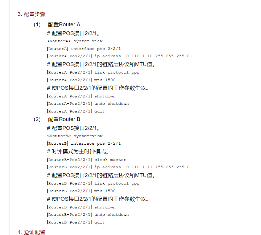

现在采购了一批SONET OC-3/SDH STM-1标准的板卡加在路由器上,
RT- HMIM-1POS 分部使用    使用155M光模块
 RT-HMIM-4POS-STM1/4      使用622M光模块
目前能够确定加密机的端口链路类型是ppp,我参照华三官网的配置,设备端口无法正常UP,查看光衰实在正常范围,就是端口起不来,路由器接口的MTU和接口类型默认就是1500和ppp,还有什么原因造成端口起不来吗
