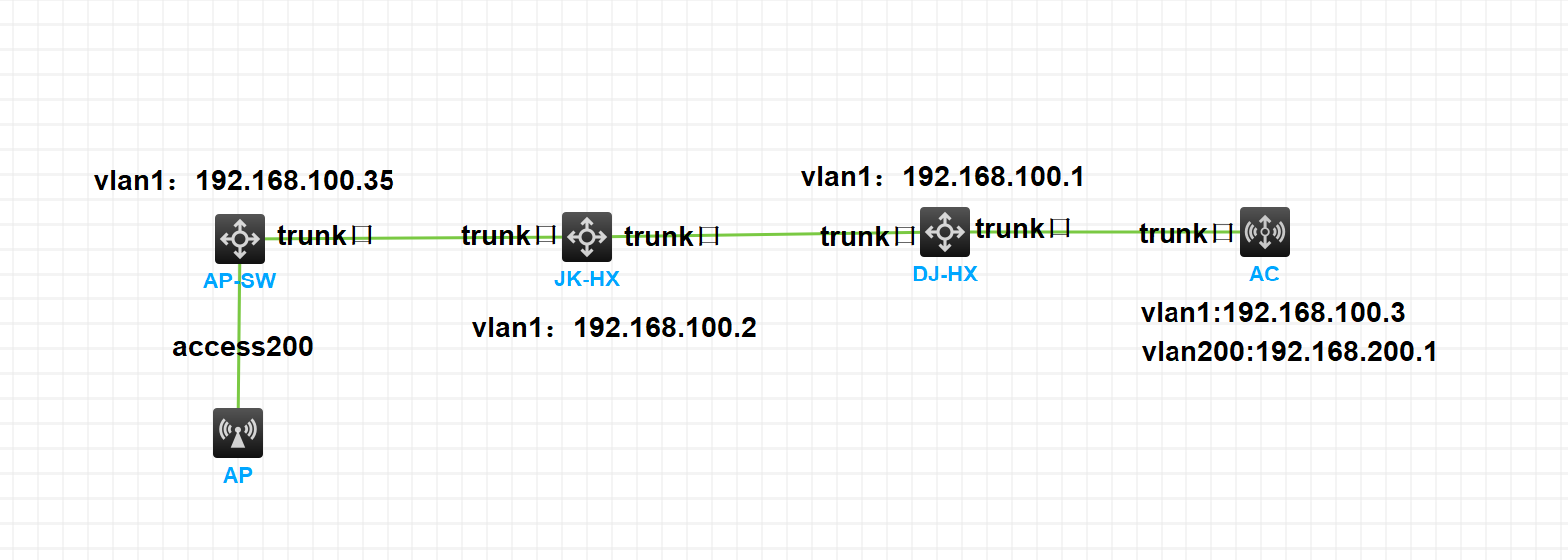

组网如图所示,ap获取不到vlan200地址,物理接线没问题,trunk口放通所有vlan。
中途所经设备有创建vlan200吗  dhcp开了吗
找打问题了 有设备开了dhcp snopping

都有vlan200,dhcp也是开着的

AP-SW创建个vlan200if 用这个IPping一下 看下通不通200.1

试了,能通,但是ap就是没获取到地址

那AP-SW vlan200if 用自动获取 能获取到吗

trunk pvid 打的是vlan 200吗

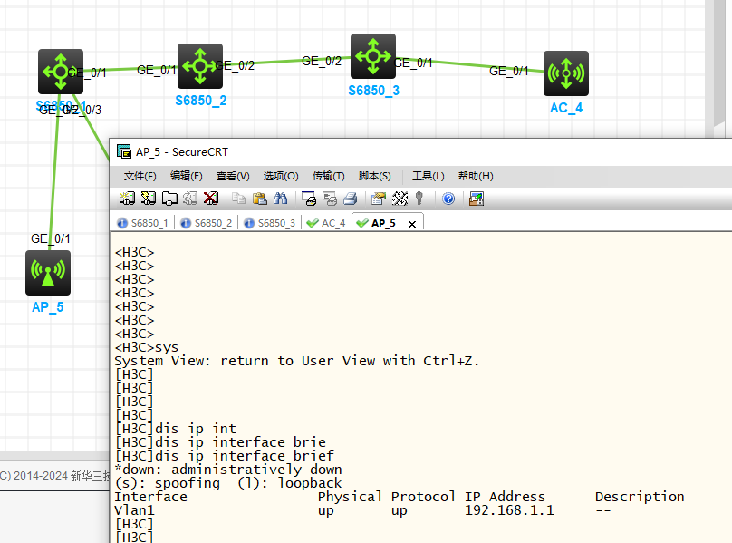

检查下配置吧,测试了下,HCL版本V5.10.3,获取ip正常。
