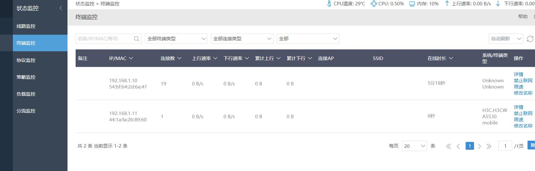

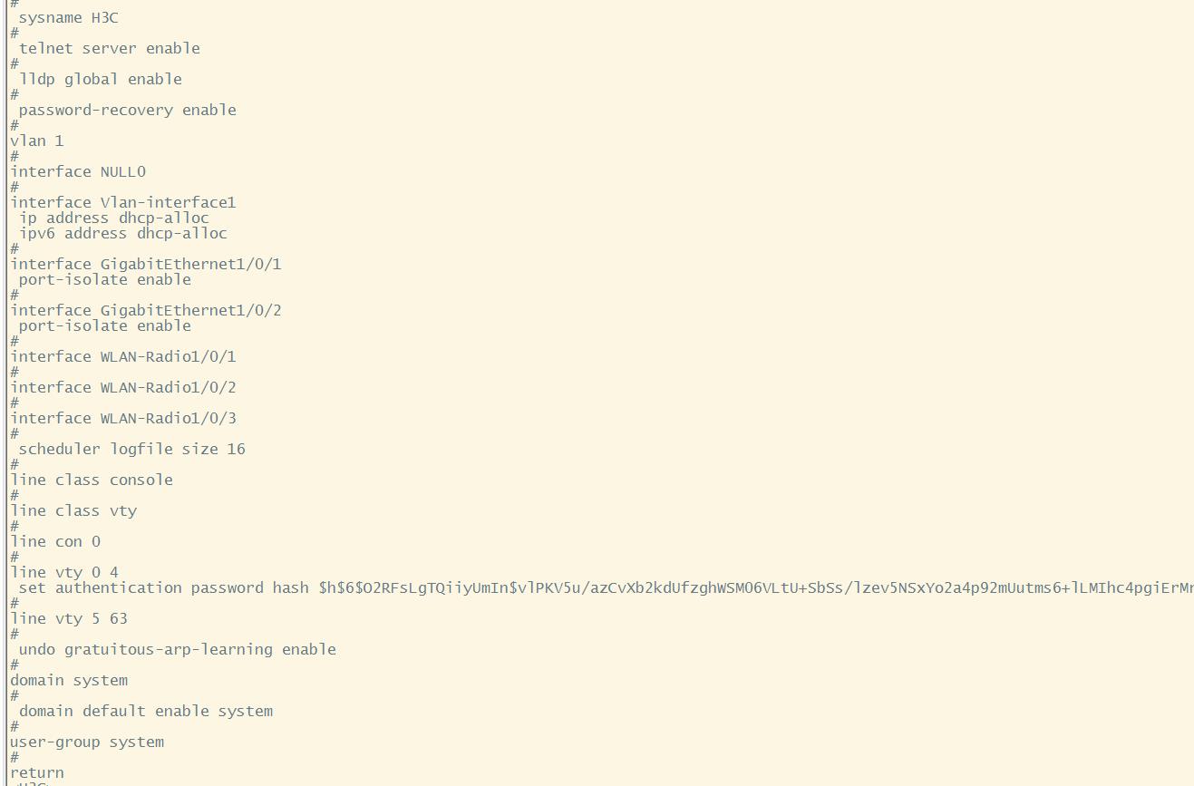

本人使用计算机安装软路由,使用多个版本,均测试5300AP能获取到IP地址,但是无法上线,检测AP模式为fit,本地AP接电后,用手机及电脑搜索也无法搜索到信道。有没有大佬帮忙分析下问题

我安装的软路由,用的ikuai多个版本都无法识别到AP

关闭下版本校验看看
没有我司的无线控制器啊需要切换clound 模式使用 具体切换方式知了搜一下
Super_King 发表时间:2025-06-25 更多>>
方便说下命令吗,我没找到合适的命令
一如 发表时间:2025-06-25
