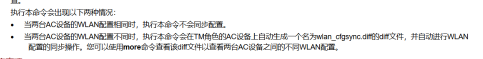

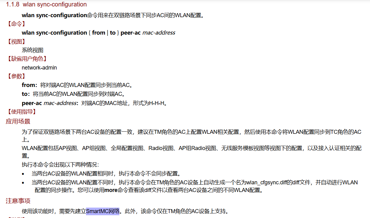

在官网查到如下命令:wlan sync-configuration { from | to } peer-ac mac-address
请问这个命令配了之后,两台AC只要检测到配置不一致就会同步,还是只在配了这个命令的时候同步一次?

我的意思是配了这个命令之后,当我需要在主AC上修改配置时,备AC会自动同步配置,还是需要再次配一下这个命令来让他们同步?
