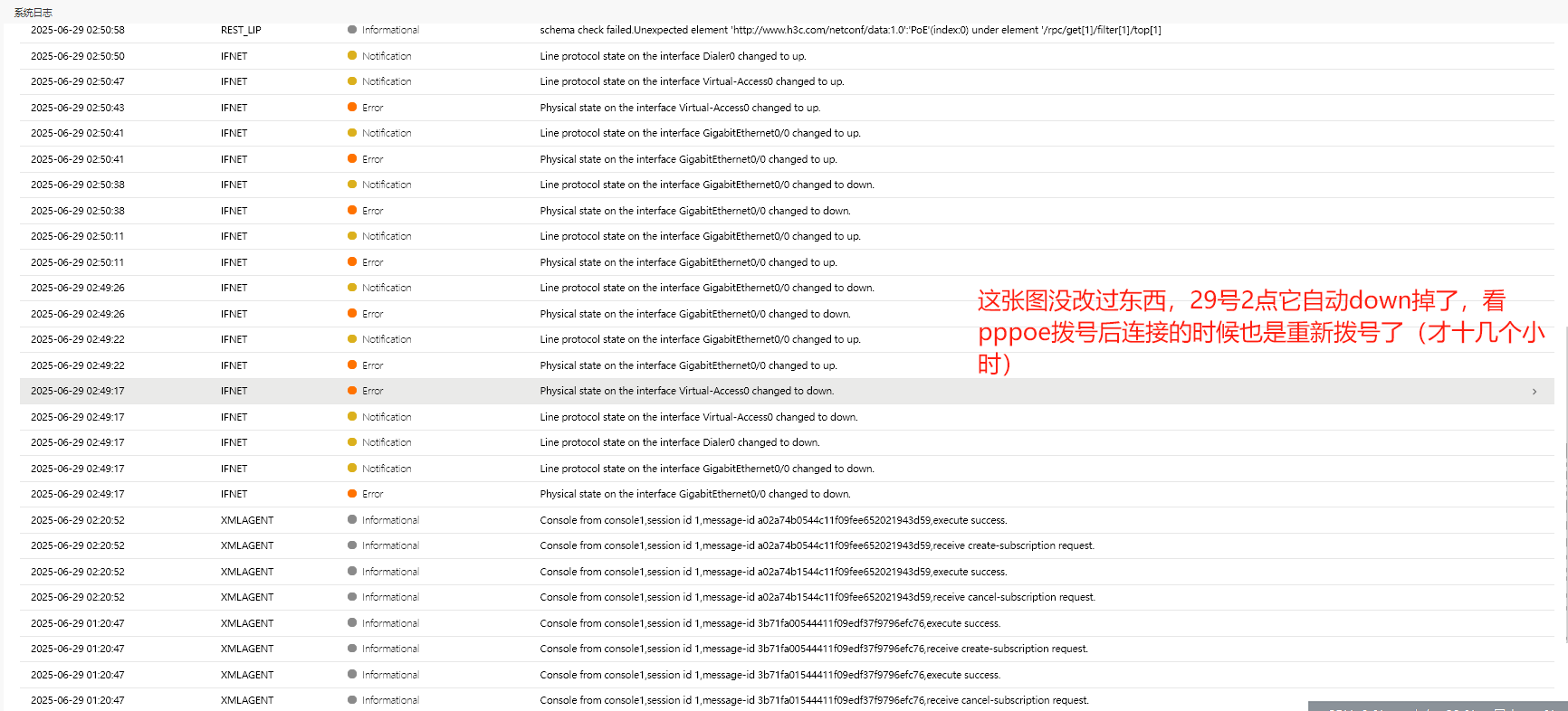

组网是简单的架构:
光猫--MER5200--内部无网管交换机
日志上传了,请各位大神帮忙看看,谢谢!

日志上看29号是物理线路异常引起
建议更换线缆或升级版本观察下
还不行就走售后流程吧

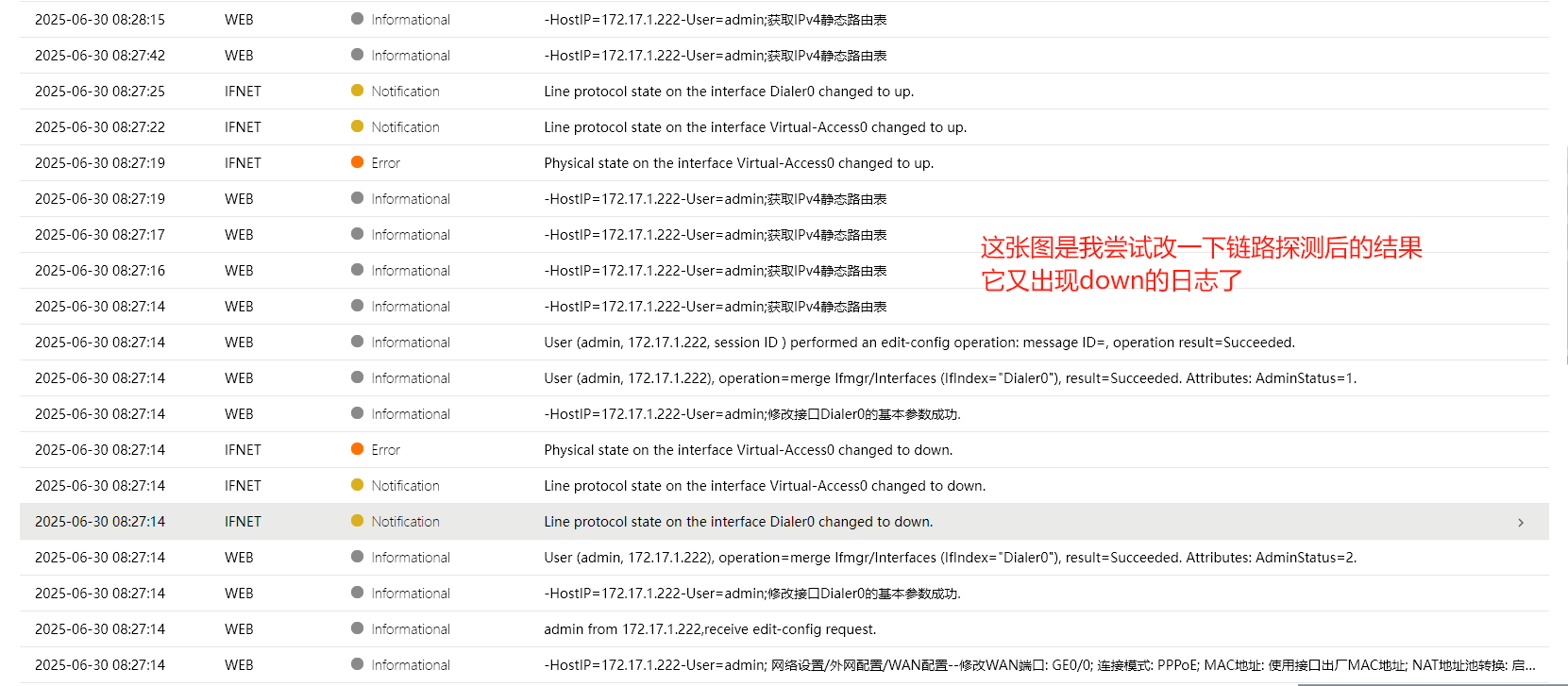

版本升级过了的,我换下线试试吧 还有就是之前会向日葵远程可以使用,但是网页登陆不上去,我也检查了dns,之前的主dns是网关,从dns是当地dns;后来我把主dns改成了域控,从dns还是当地的dns,发现可以访问了,但是又出现隔三岔五不能访问网页的问题了,我怀疑改不改主dns都不是问题的关键。
