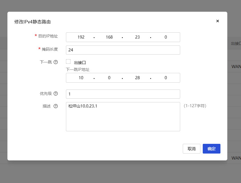

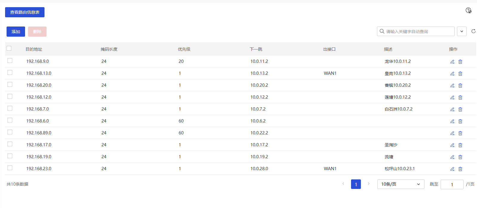

ER3208静态路由只能设置8条吗,后面的加不进去了

路由条目应当不止8条;检查配置是否有误

我删了静态路由,同样的配置再添加就添加不上了

回复网不识:
没有报错的图 就是第二张不动
zhiliao_AYkmTq 发表时间:2025-07-02
回复网不识:
甚至我去填写一个 备注都不行

点添加的时候报什么错误
什么都没有,对话框不动 ,点击出接口 选一个 对话框就消失了 ,但是ping不通
zhiliao_AYkmTq 发表时间:2025-07-02 更多>>
