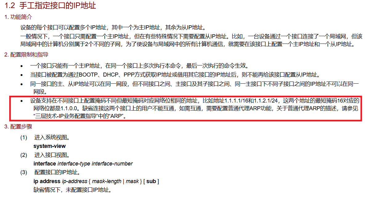

正常现象,机制就是这么设计的,无需担心。
参考:
02-IP地址配置-新华三集团-H3C

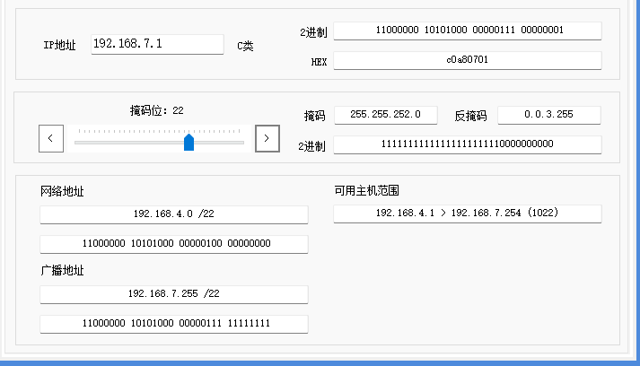

这个没有冲突,掩码不一样,IP地址冲突是掩码要一样
7.1 22位掩码包含4.1的地址吗
zhiliao_bq8IEw 发表时间:2025-07-03 更多>>
7.1 22位掩码包含4.1的地址吗

为什么不是逻辑问题?7.1 22位的掩码包含4.1吗?
