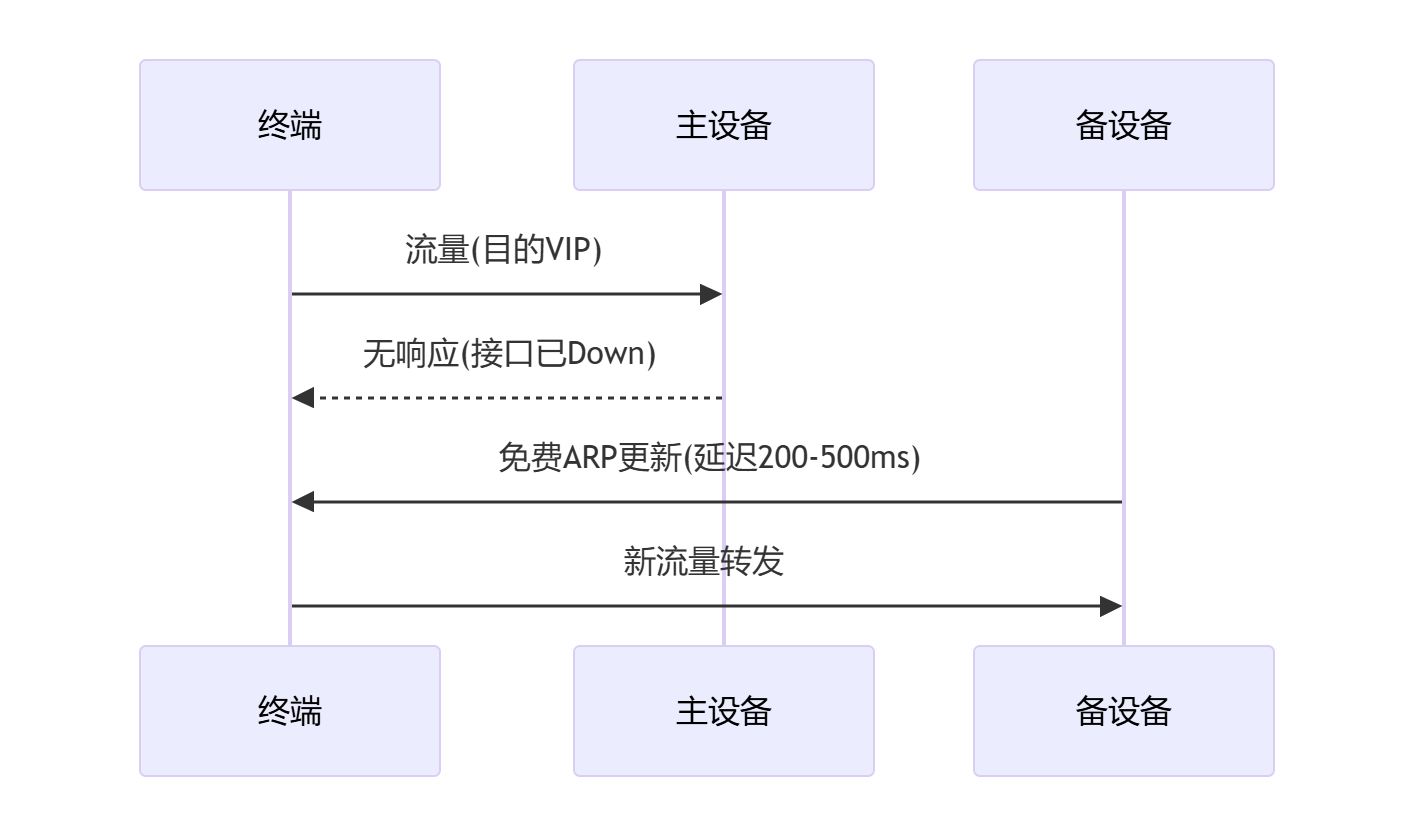

2. ​​ARP表项更新异步​​
​​首次切换​​:下游设备ARP缓存仍指向旧Master的MAC(默认老化时间20分钟)
​​后续切换​​:因ARP表已更新至备设备MAC,故不再丢包

现象2:首次丢包 vs 后续不丢包
阶段ARP状态流量路径丢包原因
首次切换下游设备缓存指向旧Master发往失效MAC需等待免费ARP更新
后续切换缓存已指向新Master路径无变化无MAC地址变更需求

​​正常现象​​:应看到Master切换后3个关键报文:
旧Master的最后一个VRRP报文(优先级=0)
新Master的免费ARP广播
下游设备的ARP请求(如有)
