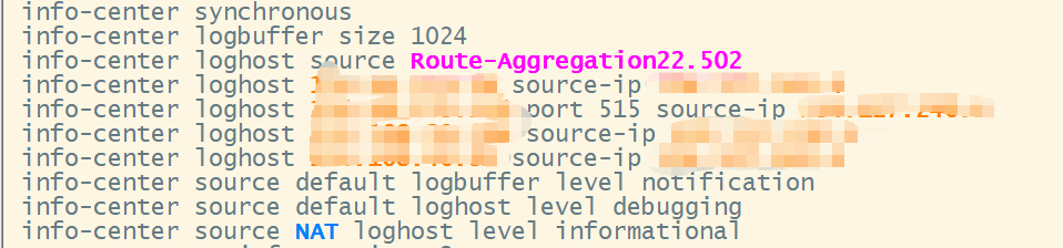

配置是这样的,告警中心抓到的一部分网络攻击(可以看到nat后的端口和端口号),在服务器的日志库里查不到,是否是因为防火墙发送的nat日志不全导致的
服务器日志库是什么,防火墙的日志服务器吗?

您好,是否开启过滤日志功能了
粉丝:45人 关注:1人
检查一下NAT日志推送的格式是否符合要求
