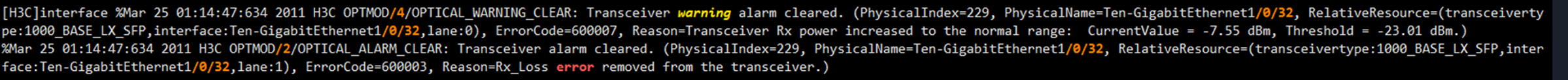

 dis transceiver diagnosis interface Ten-GigabitEthernet1/0/32
dis transceiver alarm interface Ten-GigabitEthernet 1/0/32
看下这2个
RX收光有问题,优先换对端光模块吧,不行就换本地光模块,再不行就光纤,光模块故障没啥别的能看的。
日志就是说收光低了,然后进入告警了,后面又提示收光弱的告警消除了,这个目前可能故障消除了,也可能复现,还是建议是更换光模块稳当。

您好,是收光低了吗,这日志里说的原因是什么意思呢
zhiliao_7PzEdj 发表时间:2025-07-09
