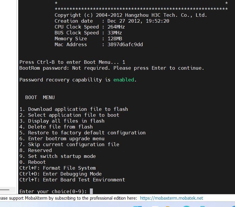

重新启动后按ctrl+b,出现这信息,如何重置密码?接下来的步骤是什么?

可以参考下,大致内容是一致,但是输入数字可能有差异,比如你的界面就输入7来跳过配置:
进入bootroom菜单清除Consle密码
通过conlse线和crt软件连接并登陆设备,然后把设备断电重启。控制台上会打印如下信息,当出现“press Ctrl+B”的时候快速按住“Ctrl+B” 进入botroom菜单

      按住“Ctrl+B”进入如下菜单。选择“<6> Skip Current System Configuration”跳过当前配置启动,不同设备可能不是数字6,

我看到您的指导:输入7,再输入0?不要以前的配置,要保存现在的配置,但3.2后就看不懂了。
zhiliao_OBtBaD 发表时间:2025-07-10
如果确认不要以前的配置,你7、0之后操作其实类似于进入了一个空配置的命令页面,跟着敲里面命令即可,目的就是保存当前的空配置作为你下次启动文件

有之前的配置备份吗?有的话就直接跳过当前配置文件,按7
可以先按3,展示这里面的文件

zhl188 七段
粉丝:2人 关注:3人
按7呀,跳过密码,然后0 重启之后进入修改密码即可
不需要按了,重启后是没有密码进入,他仅仅是暂时跳过密码。如果你不是按CTRL+B方式,他还是有密码的,
zhl188 发表时间:2025-07-10 更多>>
按0重启后是不是还要按ctrl+B?就会有修改密码的选项?
