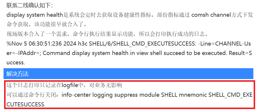

经典的Line=CHANNEL。。。
这个日志对业务没有影响的,只是因为现场软件版本合入了某些功能所以才会打印。
如果不想看到的话,直接关掉就行。
参考案例(型号和打印内容有所不同,但原理是一样的):
某局点S10506X 每隔5分钟自动产生日志问题处理经验案例 - 知了社区
具体的命令含义参考命令手册:
03-以太网接口命令-新华三集团-H3C
display link-flap protection命令用来显示接口链路震荡保护功能的相关信息。
system-view命令用来从用户视图进入系统视图。
probe命令用来进入扩展视图。
要咨询日志是什么意思还是什么
看command后的信息。这个是 sys probe display link-flap protection

是的,这个日志有没有什么影响
zhiliao_v7BVLS 发表时间:2025-07-11
这个是查询类别的,不是下发的配置。
zhiliao_FQbqDB 发表时间:2025-07-11
粉丝:44人 关注:1人
可以修改日志推送级别,就不会发了
