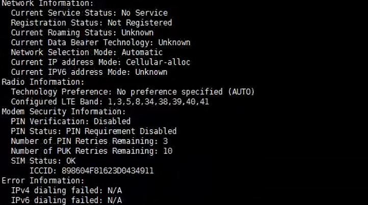

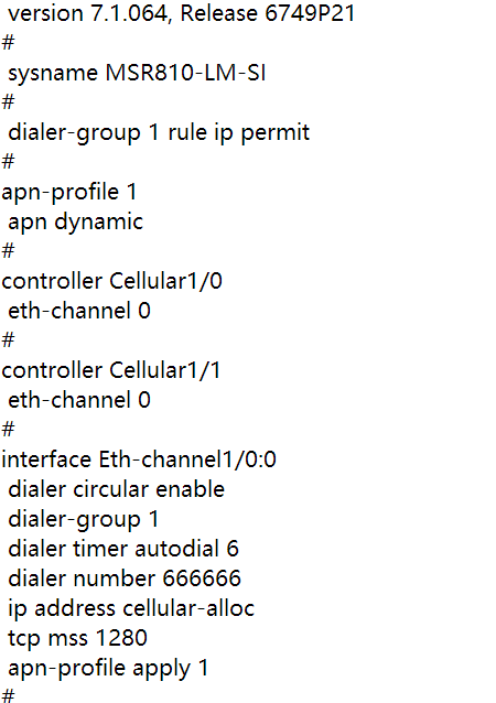

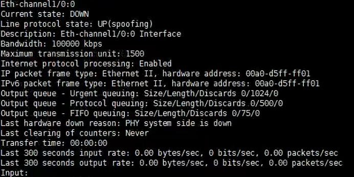

同志们看看这个配置是否有问题;之前这个配置是可以获取到地址 可以访问互联网,目前这个设备出现协议up(欺骗),物理状态down ;设备的LTE指示灯常灭.
粉丝:23人 关注:0人
1. 当前状态分析
接口状态:Eth-channel1/0:0物理DOWN,协议UP(spoofing)
物理DOWN:LTE模块没有建立有效的物理连接
协议UP(spoofing):这是按需拨号接口的典型状态,表示逻辑上已准备就绪,但物理链路未通
LTE模块状态(来自第一张图):
服务状态:无服务 (No Service)
注册状态:未注册 (Not Registered)
SIM卡状态:正常 (SIM Status: OK)
拨号失败:IPv4和IPv6拨号均失败
2. 可能的故障原因
最可能的原因:
SIM卡问题​ - 欠费、停机、APN设置错误
天线问题​ - 天线松动、损坏或信号极差
LTE模块硬件故障
运营商网络问题​ - 基站故障、频段不支持
排查步骤建议
步骤1:检查SIM卡和运营商网络
# 在设备上执行以下命令检查LTE模块状态
display cellular 0/0 # 查看LTE模块详细信息
display cellular 0/0 all # 查看完整信息
display cellular 0/0 radio # 查看无线信号质量
重点关注:
信号强度 (RSSI/RSRP)
运营商网络是否正常
SIM卡是否被识别

步骤3:检查APN和拨号配置
# 查看当前拨号配置
display current-configuration interface cellular0/0
display dialer
display interface cellular0/0
常见配置问题:
APN设置错误(需与运营商确认)
拨号号码错误(通常为*99#或*99***1#)
用户名/密码错误

配置文件检查要点
如果方便,请检查以下配置部分:
1. LTE接口配置示例:
interface Cellular0/0
description 4G-WAN
apn-profile 1 # APN配置
dialer enable-circular
dialer-group 1
dialer timer autodial 5
dialer number *99# # 或运营商指定号码
modem auto-dial
ip address ppp-negotiate
nat outbound
tcp mss 1200
2. APN配置:
# 创建APN配置
apn-profile 1
apn 3gnet # 根据运营商设置:cmnet(移动)、3gnet(联通)、ctnet(电信)
user username # 如果需要认证
password simple password
3. 拨号组配置:
dialer-group 1 rule ip permit
dialer-rule 1 ip permit
